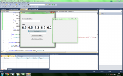

Dobrý den, potřeboval bych propojit informace z formu1 do formu2, tj. z textboxu ve formu1 do nějaké tabulky nebo textboxu ve formu2, nevím přesně jak udělat nějaký seznam nebo tak něco, aby v tom formu2 se ty informace řadili...jméno - známka....pod sebe podle vyšší a nižší známky. Snad to pochopíte a poradíte, moc by mi to pomohlo, díky předem :)))

Známky si setřídíš a u druhého formu si upravíš konstruktor tak, aby si tam mohl nastavit známky, které se pak zobrazí ;).

Jde mi spíše o to, že po každém zadání se spočte známka z pěti a zapíše se jméno, jak lze vidět na obrázku a já chci aby se vzalo to jméno a výsledná známka a napsala se do něčeho ve formu2, kde se zároveň bude dělat pořadí od nejvyšší známky, to jest první místo...message box mi něco říká, nechápu dotaz, ale používám ho na ošetřování uživatelského vstupu často.

Pokud ti jde jen o zobrazení jména, místa a známky, tak to napiš do MessageBoxu :)

uprav konstruktor Form2() na Form2(Form1 form1) a pak s tim formem1 můžeš pracovat jak chceš ;) Samozřejmě jen s public vlastnostmi/metodami.
