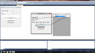

Dobrý den,
mám problém, protože potřebuji přenést data z dvou textboxů ve formu1 do dataGridView ve formu2, vůbec nevím jak na to. Ještě by tp chtělo seředit podle nejvyšší, když tam bude více jmen a tisk. Předem děkuji.

Tlačítko otevři tabulku je
private void btnOtevriTab_Click(object sender, EventArgs e)
Form2 form = new Form2();
form.Show(this);
Potřeboval bych nějak udělat tlačítko zaznamenej do tabulky a po otevření, aby to tam bylo. Snad jsem uvedl to co jste chtěl :)
form.Show(this);

Napadlo mě jedno, spojit DataGridView s DataSet a poradil se s učitelem tak to zkusím, ale propojil jsem jméno a nejdou mi ty body, aby se přenesly, takže to asi budu zkoušet upravovat snad na to přijdu.
jméno sem udělal:
v obou formech
internal DataSetTab sada;
ve formu1
private void btnZaznamenej_Click(object sender, EventArgs e)
string jmeno = tbJmeno.Text;
sada.DataTable1.AddDataTable1Row(jmeno);
form.sada = sada;
form.ShowDialog();
ve formu2
private void Form2_Shown(object sender, EventArgs e)
dataTable1BindingSource.DataSource = sada;
asi to nebude moc čitelný, nevím jak to jinak přeposlat
jméno sem udělal:
v obou formech
ve formu1
form.sada = sada;
form.ShowDialog();
ve formu2
