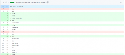

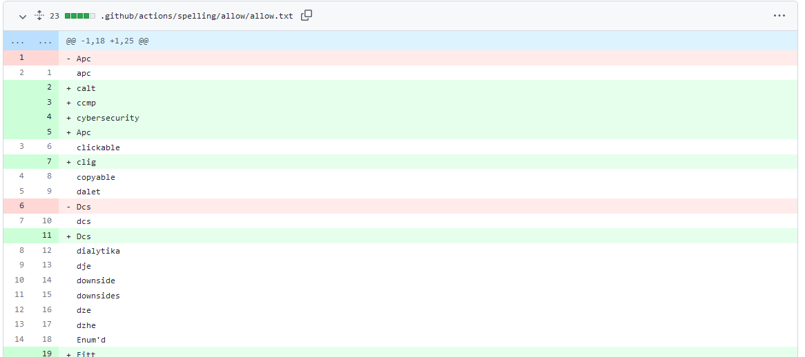

Re: Začátek s gitem
Vezmu to postupně. Fork je tedy vyřešený. V mém případě tedy k ničemu. Vytvořím si vlastní repozitář.
Compare už tedy asi také vidím. Krásně jsou tam vidět změny (ty tedy zahrnují všechny commity které proběhly mezi vydáním?).
Jenom ještě k popisu.
Červený řádek = Odebrání
Zelený řádek = Přidání
Modrý řádek = Nevím co znamená
Levý sloupec čísel = Původní soubor
Pravý sloupec čísel = Aktuální soubor
Tedy na screenu je vidět, že v souboru .github/actions/spelling/allow/allow.txt hned na prvním řádku došlo k odebrání Apc a bylo nahrazeno za apc. Následně pod apc bylo přidáno calt, ccmp,.... Chápu správně?
Re: Začátek s gitem
Ano chápeš. ta modrá nahoře popravdě netuším(pokusim dohledat, ale nemyslim si, že by to bylo relevantní) a jinak modrá oblast např. uprostřed(lze expandovat) je oblast řádků, kde nedošlo k žádné změně, tudíž není třeba to zobrazovat.
