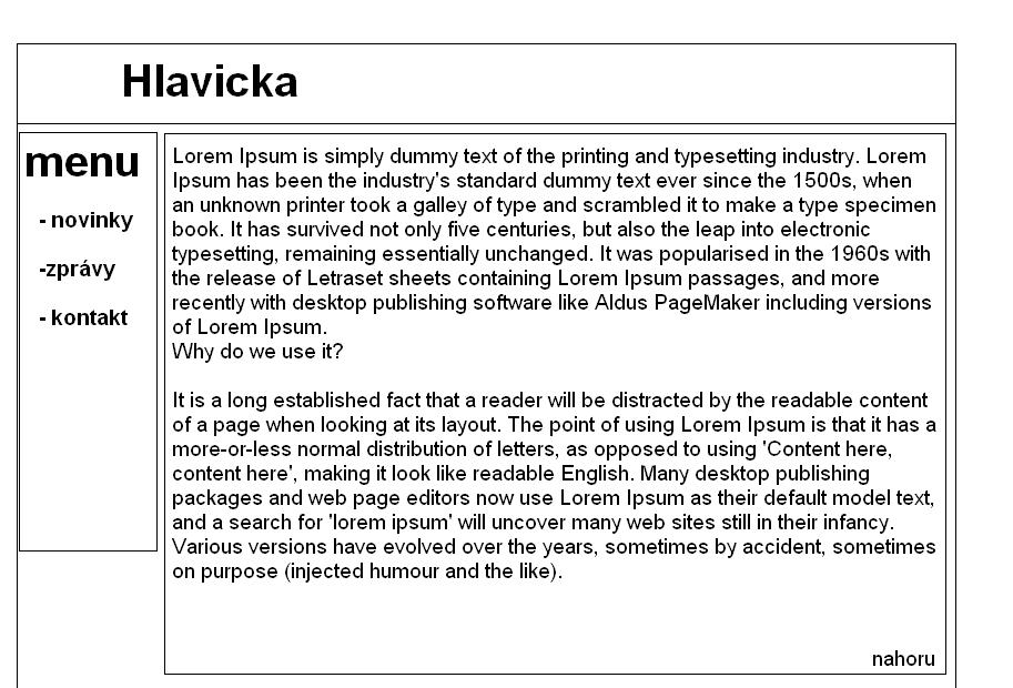

Nevíte prosím někdo, jak pořešit následující:
mám dlouhý text na stránce (v divu - div id="container"). Chci na konec tohoto divu umístit odkaz "nahoru" (div class="nahoru"). Jak udělat odkaz na začátek stránky vím, nevím však, jak umístit div "nahoru" do pravého dolního rohu divu "container" tak, aby se posunoval na základě množství textu a nebyl umístěn napevno.... Nebo znáte lepší řešení tohoto problému???

Nechápu, v čem je problém –
libovolnému prvku nahoře dej ID (například <body id="neco">)
a dole dej odkaz na toto ID – <a href="neco">nahoru</a>.
Na to snad nemusíš nikam umísťovat žádný div.
Oprava
Aha, už jsem to pochopil – position: fixed

no, právě že ne... Takto, když ten div umístím "natrvalo" tak se nebude posunovat podle množství textu... raději sem přiložil obrázek pro ilustraci... Nebo to lze pořešit jinak?
