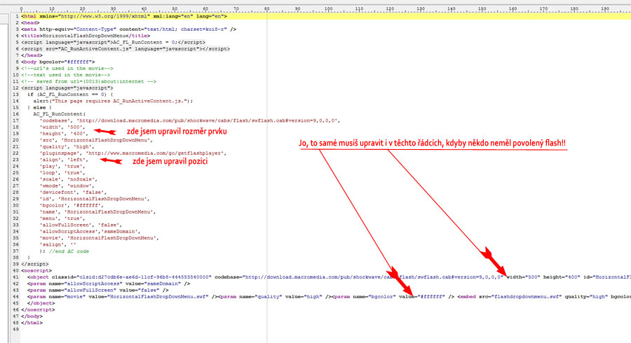

Takže jsem to posunul, pozadí jsem dal bílé a asi minimální výška (height) toho flashe musí být 400px, asi kvůli rozbalovacímu menu aby se mělo kam rozbalit :) Ostatní prvky musíš nacpat asi pod to :(

pikaso.andreas: Můžu vědět, kde si to poupravil?

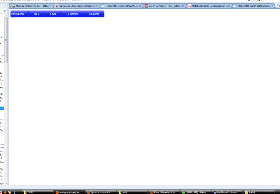

když to otevřeš, je menu vlevo nahoře, ne???
EDIT: náhled jak to vypadá u mě

Stene
Příspěvky: 3124
Registrován: únor 09
Bydliště: Jihlava
Re: Stažený flash menu bar - dotaz o pozici
Příspěvekod Stene » 15 lis 2009 18:02
Ano, vypadá tak, ale zkus si udělat pozadí stránky černé. Uvidíš, jak je rám veliký.
pikaso.andreas
Příspěvky: 1170
Registrován: říjen 07
Bydliště: Otrokovice
Příspěvekod pikaso.andreas » 15 lis 2009 18:07
promiň. v náhledu více

pikaso.andreas
Příspěvky: 1170
Příspěvekod pikaso.andreas » 15 lis 2009 18:08
no tak dáš tomu "rámu" taky černé pozadí ;-) ;-) počkej, zkusím nastavit průhledné pozadí! :idea:

aby bylo pozadí průhledné změn položku 'wmode', 'window' na 'wmode', 'transparent',. pak bude pozadí průhledné a můžeš sázet text třeba pomocí Z-indexu pod to ;-)

Koukni na přílohu, myslíš, že by šlo upravit to tak aby byl nebyl panel "navigation" tak vysoký?
grafika.rar
(77.55 KiB) Staženo 15 x
pikaso.andreas
Příspěvky: 1170
Příspěvekod pikaso.andreas » 15 lis 2009 18:32
Jo :-) otevři si soubor main.css a v položce #navigation přidej řádek height: 50px; hodnotu si nastav sám. a pak ještě přidej řádek position:relative;
