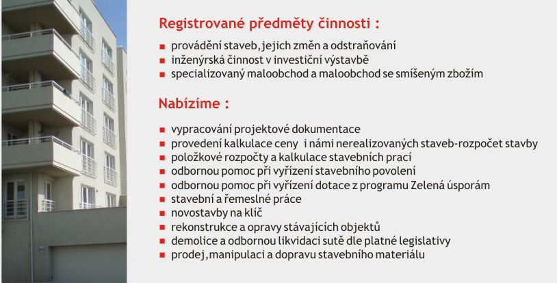

Potřeboval bych popokopnout jak nejjednodušeji nastavit odstavce (viz obrázek)
Potřeboval bych tam ten červený čtvereček před textem a aby ten text byl odsazen "x" pixelů od toho čtverečku. Prostě tak, jak je to na obrázku. Každá rada dobra.

- Formát - odrážky a číslování :)
A už si můžeš hrát :)

ten obrázek před textem můžeš třeba přes seznamy(ol,li,ul,kdovíco eště...) nebo přes :before pseudotřídu
to odražení třeba přes padding/margin ?

Mírně doplním CZechBoYe:
Nejjednodušší (a čisté) řešení je odrážkový seznam s vlastnostmi list-style-type:none (zrušení odrážek) a kostičku vložit jako nerepetovaný obrázek na pozadí:
li {background: url('kosticka.gif') no-repeat left center;}.
Teoreticky správně by sice bylo list-style-type: square, ale problém nastává už při jiné barbvě kostičky. Ne snad, že by nebyl řešitelný, ale je to drbání levou nohou za pravým uchem; krom toho nelze ovlivnit polohu kostičky.
V případě kostičky v podobě obrázku by bylo jistě správné list-style-type: image, ale ani s takovou kostičkou se nedá pohybovat.
Pokud by náhodou seděla na správném místě, je to dobré řešení, ale často je takový obrázek nehezky posunutý a než laborovat s jeho úpravou (přidání neviditelných pixelů na patřičnou stranu), je řešení pomocí background-image to nejjednodušší (a přitom nikterak nesprávné), co lze použít.
Více o pozadí viz http://www.jakpsatweb.cz/css/background.html

Z takovýchto teorií mi jde hlava kolem. Nejlepší by pro mě bylo ukázat příklad, který máte ozkoušený. Sám teď nevím, do jakýho způsobu jít. Tohhle "odstavcování" jsem nikdy nedělal.
Re: Nastavení odstavce..
Tohle ale taky nejsou odstavce – to je typický nečíslovaný seznam (<ul><li>).
A takhle to funguje: http://mfp.php5.cz/ukazky/odrazky/

při dvouřádkovým textu je ten obdélníček uprostřed obou řádků, neměl by být spíše před prvním řádkem ?
Já bych spíš zkusil ten list-type jako obrázek, ještě jsem to nezkoušel, zkusim doma

Při list-style-type neovlivníš polohu odrážky.
Pokud je jako obrázek na pozadí, její vzdálenost ovlivníš levým paddingem a polohu (dokonce i včetně vzdálenosti) souřadnicemi (background-position).
V předchozí ukázce mi vyšel obrázek na prostředek proto, že měl souřadnice left center. Opravil jsem je na 0 13px a koukni se na to (původní odkaz).
