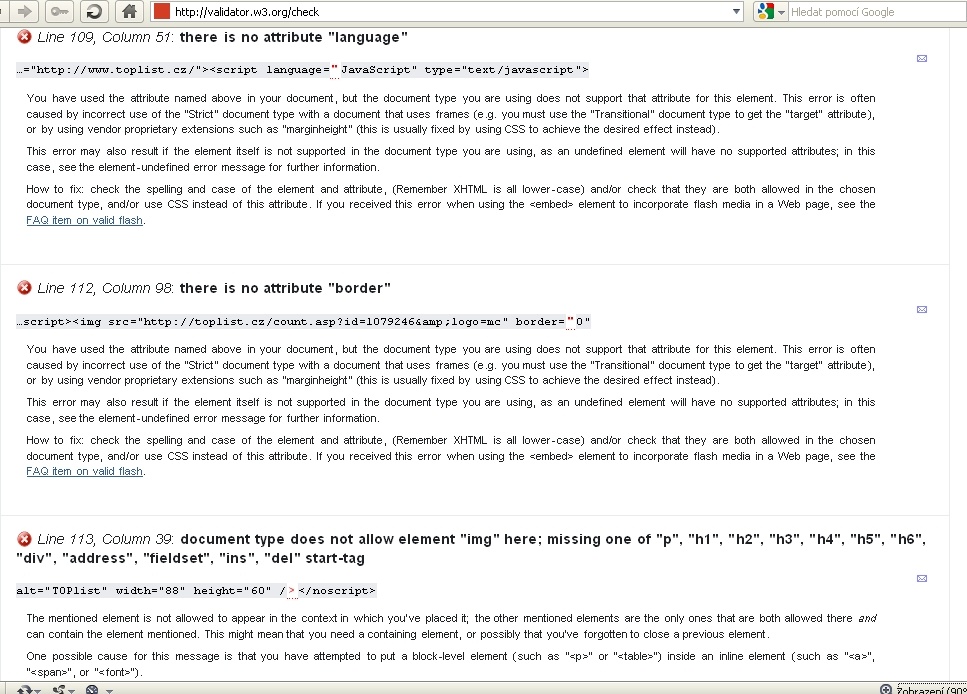

Zdravím. Zvládl by někdo upravit kód z Toplistu pro XHTML 1.0 Strict aby byl validní?
Kód: Vybrat vše
<a href="http://www.toplist.cz/"><script language="JavaScript" type="text/javascript">
document.write ('<img src="http://toplist.cz/count.asp?id=1079246&amp;logo=mc&amp;http='+escape(document.referrer)+'&amp;wi='+escape(window.screen.width)+'&amp;he='+escape(window.screen.height)+'&amp;cd='+escape(window.screen.colorDepth)+'&amp;t='+escape(document.title)+'" width="88" height="60" border=0 alt="TOPlist" />');
//--></script></a><noscript><img src="http://toplist.cz/count.asp?id=1079246&amp;logo=mc" border="0"
alt="TOPlist" width="88" height="60" /></noscript>
Díky moc. Prdím se s tím už dlouho a maximum, čeho jsem dosáhl je sice validní kód, ale zobrazuje se to takto ve všech zkoušených prohlížečích (IE 6-8, FF, OP, Chrome)

Validní kód, který se ukazuje 2x je zde: (ale ještě budu muset projet css, jestli tam to něco nedělá)
Kód: Vybrat vše
<a href="http://www.toplist.cz/"><script type="text/javascript">
//--></script></a><img src="http://toplist.cz/count.asp?id=1079246&amp;logo=mc" style="border:0;"
Ten vygenerovaný v prvním příspěvku hází tyto chyby:

ukazuje se dvakrát protože tam máš IMG ve skriptu a potom za skriptem, chybí ti tam NOSCRIPT tag

NOSCRIPT tag
No ten sem tam právě měl, ale to mi pak blblo úplně, tak se to zase máznul. Zkusím ještě jednou, když tak nemohl by si to doplnit a tu vložit, jak by to podle tebe mělo být?

Co takhle:
Kód: Vybrat vše
</div>
document.write ('<img src="http://toplist.cz/count.asp?id=1079246&amp;logo=mc&amp;http='+escape(document.referrer)+'&amp;wi='+escape(window.screen.width)+'&amp;he='+escape(window.screen.height)+'&amp;cd='+escape(window.screen.colorDepth)+'&amp;t='+escape(document.title)+'" width="88" height="60" border=0 alt="TOPlist" />');</script>
//--></script></a>
<noscript><img src="http://toplist.cz/count.asp?id=1079246&amp;logo=mc" alt="TOPlist" width="88" height="60" /></noscript>
toto by mělo fungovat
