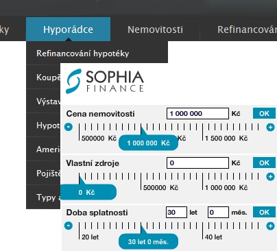

Ahoj, mám menší problém s webem, který zrovna dělám. Mám tam vysouvací menu udělané pomocí CSS a na jedné stránce je taková aplikace (kalkulačka) ve Flashi a ta to menu překrývá (viz. příloha). Dělá to pouze v Safari. Nevíte někdo co s tím? Zdrojový kód sem kdyžtak můžu dát pokud by někdo věděl a byl by ochotný se na to podívat.

Rád bych ti poradil, ale vážně to nepůjde. Věšteckou kouli jsme museli zavést do servisu, kde ještě nějakou chvíli bude no a vykládat karty neumím. Tvůj zdrojový kód nám ukázat nechceš, abychom se od něčeho odpíchli?

Omlouvám se. Asi by se to sem všechno nevešlo, tak jsem to hodil ro raru. Archív obsahuje css soubory + stránku na který se to překrývá.

v Opeře mi dělá to samé
doporučuju nastavit z-index toho menu třeba na 99 a toho flashe třeba na 1

Podle mě to, co napsal CzechBoy nepomůže.. Docela by mě zajímalo řešení

máš tam trošku bordel v HTML, tim z-indexem mi to nejde, protože tam máš (asi) float, už nevim jak jsem tohle řešil...
prostě místo <div id="menu"><div class="menu"> dej jen <ul id="hlavni-menu"> nebo něco takovýho identifikující jen hlavní menu, nepomůže to ale aspoň se pak vyznáš v kodu trochu :-)
ty různý border:none a další vymazávací příkazy jsou celkem na nic když už od začátku to má nullovou hodnotu...
eště to někdy zkusim, ale vysunovací menu zrovna moc nepoužívám
