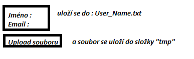

ale potřeboval bych ho upravit tak že bych měl 2. složky
1.)složka) "tmp" do ní by jse nahrávali soubory z víše uvedeného formuláře (to mám) ale potřebuju ho upravit aby tam bylo pole Jméno a Emil a pokud by uživatel zmáčknul Nahrát Soubor , tak by se udajde ulozoli do textového souboru User_Name.txt .
Tak že bych to načrtnul
Náčrtek
Bez názvu.png (5.08 KiB) Zobrazeno 410 x

ty chceš mít soubor User_Name(asi v rootu nebo kde) a v něm mít seznam všech nahraných souborů a lidí, emailů u toho, něco jako textová databáze :-)
je to tak? potom si něco přečti o zapisování dat do souboru
příkaz by byl: File_Put_Contents($cil, $radek, FILE_APPEND | LOCK_EX);
btw v tom tvým kodu:
$copy = move_uploaded_file($nazev_souboru, $cil)
or die ("Přenesený soubor nelze zkopírovat");
chmod ($cil, 0644);
if($copy == true){
echo "Soubor " .$_FILES['fupload']['name']. " byl úspěšně nahrán na server.\n<br><a href=\"$cil\">Jdi na soubor</a>";
}else{
echo "Soubor nemohl být nahrán.\nPočet chyb: " . $_FILES['fupload']['error'];
je blbost to or die, to dej pryč, protože pak testuješ to if($copy==true) tak to šlo v pohodě a else{nastala chyba, sem nepřejde, půjde na or die u toho příkazu}
