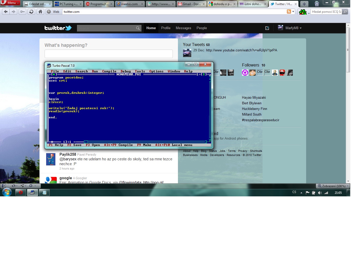

Mimochodem, co máš za Pascal, že to děláš v Poznámkovém bloku? Čekal bych že trápíš TurboPascal nebo Delphi v jeho vlastním editoru.

pocdnu:=pocdnu+delkaroku;tohle mi nějak nepobrali moje dvě poslední buňky. Ne mam turbopascal, ale otevřených několik verzí a upravim to v bloku (jako pas) a jen přetahnu na ikonu pascalu a spustim ... v pascalu je aj a to mi trvá

No tak asi to vzdavam a nějak se mu vykecam a udělam to v průběhu dalších dnů nějak už nemam mozek na psaní v pascalu. Vubec nevim o co jde už
mam jen tohle ....
--- Doplnění předchozího příspěvku (Stř Led 05, 2011 9:39 pm) ---
No zatim diky moc asi to tu budu smolit hodně dlouho
diky
mam jen tohle ....

Ale no tak, snaž se trochu, to to mám za tebe udělat celé
Všechno co potřebuješ už jsem ti tu napsal, akorát to musíš poskládat do sebe.
Co si vzpomínám, tak v TP už se nepsal k názvu programu (input,output), ale nemusely tam být aspoň ty závorky? Jestli mě teda nemate C, kde musí být u všeho.
Jak je to s inicializací proměnných, je v nich po spuštění programu automaticky nula nebo tam zůstal nějaký bordel, který byl zrovna na tom místě v paměti předtím a musíš jí vynulovat sám?
A ještě trochu zapracuj na úpravě, ať se v tom vyznáš až budeš mít v programu pár vnořených cyklů a strukturovaných podmínek, to odsazování je fakt dobrá věc, třeba v Pythonu je dokonce povinné, nahrazuje tam begin a end.
Takže když použiji ten tvůj začátek, napsal bych to nějak takhle:
Ještě si nejsem jistý jak je to s těmi středníky v podmínce, zkontroluj to a zkus přeložit, jestli to bude chodit a hlavně správně počítat.
