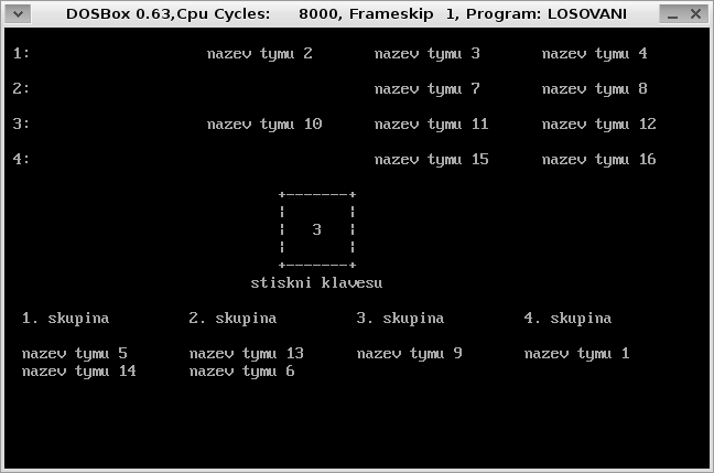

Nápad mám, stáhni si Pascal a zkompiluj si tohle:

Jede to sice jen v textovém režimu, ale můžeš natočit video okna a to pak vystavit jako důkaz losování:
Jestli máš dvaatřicetibitový systém, můžu ti poslat i binárku, jinak bys to musel spouštět pod DOSBoxem jako já.
