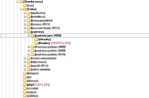

Ahojte,
Nevím jestli to teď dobře vysvětlím co přesně potřebuju ale zkusím to. V příloze jsou dva obrázky. Na jednom je znázorněno umístění souborů - konkrétně pastviny.php a menu.php a na druhém je část kodu v menu.php. Soubor menu.php includuju v pastviny.php a dalších.menu.php je takové univerzální menu pro všechny.a jde mi o to jestli se to nedá vyřešit nějak jinak než absolutní adresou. Mám víc souborů v různém vnoření podobných pastviny.php. Nevím jak to vymyslet aby v souboru menu.php byli univerzální cesty ke všem ostatním. Jestli to jde teda jinak než absolutně. Potřebuju aby to co je v menu bylo přístupné v každém souboru podobném pastviny.php.
Nevím totiž přesně jak to funguje. Jestli se cesta hledá od menu.php, nebo až od toho php kde je to includováno.

CZechBoY: hm...co třeba přesun webu na jinou doménu bez nutnosti prolejzat kód a opravovat linky?
preclik: hint, který by měl tohle vyřešit - dvě tečky ".." značí "rodičovský adresář" (ono to v těch total commanderech a salamandrech není "jen tak" :)) - pomocí tohohle můžeš skákat o libovolně úrovní výš
takže v tvém případě (pokud se dobře dívám)
druhá možnost - ale vcelku zbytečná, když jde tohle - by byla pamatovat si někde v jedný php proměnný současnou kořenovou adresu webu a pak každou adresu psát relativně od kořene a přidat před ní tuhle php proměnnou a tím dostat sice absolutní cestu, ale editovatelnou jednou změnou hodnoty php proměnný
tak jsem to dělal, dokud jsem se nedozvěděl o kouzelných dvou tečkách
Kód: Vybrat vše
a href="../pastviny/pastviny-jaro-2009/pastviny.php"

Re: cesta v menu.php, include
Luboš píše:Pokud chceš mít v nějaké proměnné úplnou cestu k startovacímu scriptu, tak použij třeba toto (používal jsem to ve všech svojich webových aplikacích):
$v_server_url = $SERVER_URL;
$v_path_info = $PATH_INFO;
$v_path1 = strrchr($v_path_info,'/');
$v_path = substr($v_path_info,0,strlen($v_path_info) - strlen($v_path1) +1);
$v_app_path = $v_server_url.$v_path;
díky a co to přesně znamená.jestli by nebyl nějakej popis ať si to tam nehodím a nevím vlastně co to dělá..jako absolutní adresa mi nevadí ale chtěl jsem to pořešit nějak líp.jestli by nebyl třeba nějakej skript kterej by zjistil tu absolutní adresu po něco.třeba _skript_/fotky/pastviny/pastviny.php.._skript_/pastviny/2009/pastviny.php....nemůžu to dát relativně protože tu cestu to bere zřejmě od toho souboru kde je to includovano a vždycky to není třeba ../../ ale ../../../ více vnořeno.takže by to menu pak nepasovalo na všech stránkách, kde by bylo zobrazený.
