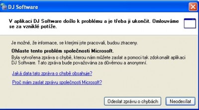

Zdravím, udělal jsem pár programků ve Visual Basicu a poslal jsem je kamarádovi, ale jemu nejdou spustit, ale mě ano. Já mám windows7 a on xp, ale tím si myslím že to nebude. Nevíte čím by to mohlo být a jak to opravit?
to je ta chyba

kdy ten program padá?
má nainstalovaný potřebný knihovny?

Spadne hned po spuštění a s těma knihovnama netuším

V jakém VB je to psané?

2010
--- Doplnění předchozího příspěvku (01 Úno 2012 21:50) ---
... Teď jsem to zkusil poslat jinýmu kamarádovi co má w7 a tomu to napíše že program neodpovídá.

Mají kamarádi nainstalovaný .NET 4.0? Pokud jsi použil nějaké knihovny, tak jsou u toho obsaženy taky (ne jako reference ve VS, ale *.dll u *.exe) ?
A taky jak psal Boy kdy ten program padá? Spustí se vůbec?

Ano mají, jeden původně měl 3.5 potom si updatoval a nyní už má 4.0

nepočítáš s nějakým souborem, kterej v základních widlích není?

Ne

tak potom to musí jít ;)
pošli sem ten exáč

na mým developerským PC to samozřejmě jede - mám všechny .NET frameworky
na virtuálu, kde mám jen 4.0 to nejde
na jaký verzi frameworku to děláš?
