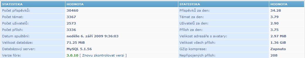

Zde jsou mé statistiky fóra do dnešního dne:
Obrázek
Nevíte, jak co nejvíce snížit zátěž? Ať už pomoci módů nebo čímkoliv jiným.

Být tebou, jako první věc bych zajistil upgrade phpBB na verzi 3.0.10. Teprve potom můžeš uvažovat o dalších věcech jako je omezování hledání atd. Je ale dost možné, že phpBB 3 na nějaký čas problém se zátěží vyřeší. Pokud je však fórum hojně navštěvované, dřív nebo později budeš s nadměrnou zátěží bojovat znovu.

ta aktivita není nijak enormní si myslim takže je problém spíš v hostingu (napiš sem jakej máš)
ten počet registrujících se uživatelů je nějaký vysoký ne? nemáš tam hodně spambotů?
pro srovnání tu mám statistiky z mojeho phpBB fora kam chodí pár lidí a aktivita taky nic extra není, forum jede spolu s pár dalšími weby na nějakým slaboučkým VPS a jede v poho

Poměr počtu uživatelů na počet témat mě taky zarazil. Jestli fórum vykazuje vysokou návštěvnost, dřív nebo později bude změna hostingu nutná....může to vygradovat až na přechod z webhostingu na serverhosting (před několika lety to byl i případ našeho fóra).
phpBB verze 2 už jsem nespravoval roky, ale co si vzpomínám, nebylo tam dostatečně řešené cachování stylů. To v phpBB 3 už je a myslím si, že phpBB 3 už jen z principu prostě musí být lepší, rychlejší a výkonější :-) Já sám bych začal upgradem fóra. Jestliže fórum nemá žádné spec. MODy, měl by být upgrade poměrně snadný. Přesto bych ale doporučil vyzkoušet si nejdříve nanečisto - na nějaké off-line záloze fóra.
