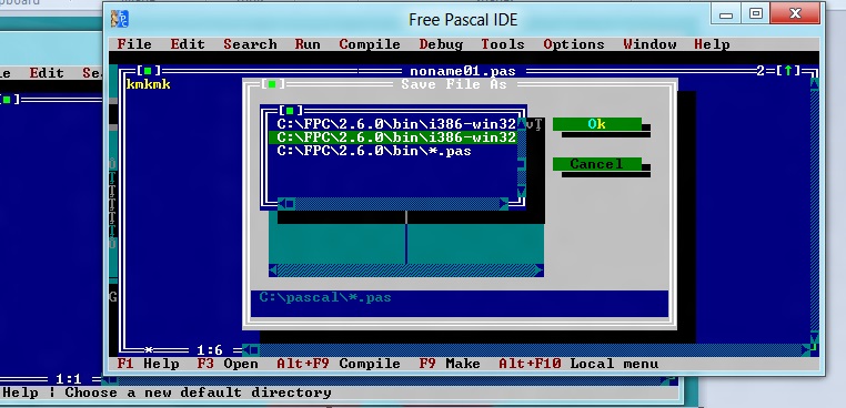

Ahoj napsal jsem toto a trápí mě ,že když zmáčknu F9 , CTRL + F9 tak se oběví toto ,ale program by se měl spustit a napsat ahoj svete ne ?

Řekl bych že se vývojovémo prostředí nelíbí to, že nemáš zdrojový kód uložený na disku, a tak ti před začátkem kompilace (pro jistotu) nabídne ukládací dialog. Prostě to pojmenuj a nech uložit, nebo ulož předem sám, a pak to zkus přeložit znovu ;-)

Tak ono je to jasné "noname01.pas" - nemáš to uložené. První ulož, pak spusť. A hlavně, ukládat, ukládat, ukládat, jinak špatně skončíš :-D

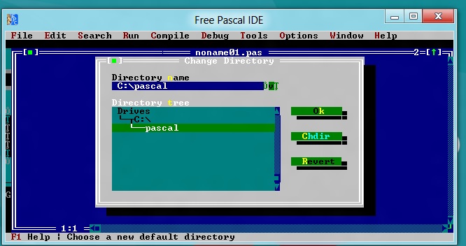

EDIT: Co mám udělat ,aby se mi mé projekty ukládaly do své zvolené složky ? :)

Použij nějaké rozumnější umístění, takhle se to dělalo v dobách MS-DOSu, kdy měl každý v kořenovém adresáři naházené všechno možné, aby k tomu byla co nejkratší cesta (směla mít maximálně 63 znaky)...
Dneska si naštěstí můžeš dovolit trochu víc, takže použij adresář Dokumenty, v něm si udělej svojí složku Pascal, kde budeš mít jen zdrojové kódy a nic jiného. Navíc ti tak odpadnou problémy s přístupovými právy a bude to i bezpečnější.
Zjednoduší se ti i používání, zdrojáky budeš otevírat z tohohle adresáře kliknutím, a v IDE by měla jít nastavit a uložit základní cesta, kde bude automaticky hledat při otevírání/ukládání. Podívej se do menu Options, tam by to nastavení nejspíš mělo být.
Další možnost je přes ikonu toho programu nastavit ve vlastnostech Pracovní adresář.

Dočetl jsem ,že změnu ukládná souborů zmení change dir ,ale zkouším vše a pořád nic .. :(

Není tam někde tlačítko s názvem Save Settings nebo něčím podobným?
Zůstanou ty nastavené hodnoty i po vypnutí a novém spuštění FreePascalu, nebo se vrátí původní?

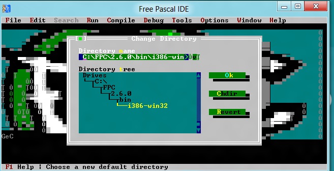

Příspěvekod 556996324 » 01 bře 2012 21:02
Tak takhle to je .... dám change dir ,ale když dám F9 tak tam pořád není ... ,a po resetu se to zěmní viz 3 obrázek .. :(
