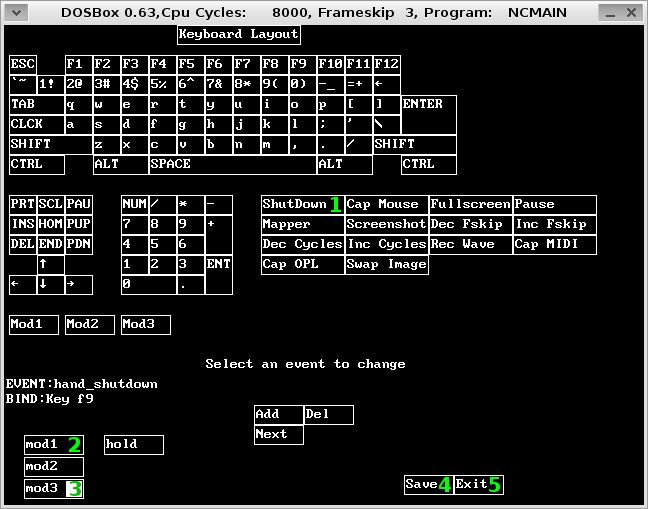

Problém není v TP ale přímo v DOSBoxu, protože Ctrl+F9 je klávesová zkratka pro jeho ukončení. Můžeš jí přemapovat na jinou kombinaci:
Stiskni Ctrl+F1, tím se dostaneš do konfiguračního menu.
1. Klikni na ShutDown, vlevo dole se ti zobrazí aktuální nastavení.
2. Klikni na mod1, aby zmizel bílý čtvereček.
3. Klikni na mod3, aby se tady objevil bílý čtvereček.
4. Klikni na Save, tím se tvoje nastavení uloží.
5. Klikni na Exit, a vrátíš se zpátky do běžného režimu.
Pak pro jistotu DOSBox ukonči a spusť znovu, aby se nastavení určitě zapsalo na disk.
