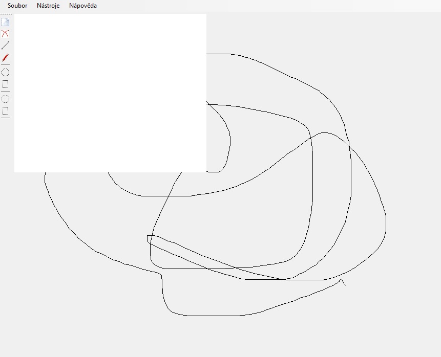

opět dělám něco do školy v c# (Visual 2010), narazil jsem na pár problémů a budu vděčný za každou pomoc.
1. Chtěl jsem aby se kreslilo na pictureBox, místo toho to dopadlo takto:
Po kliknutí na pictureBox(bílé okno) sice začnu kreslit, ale kreslím jen na plochu aplikace. V případě kliknutí na plochu aplikace (mimo pictureBox) kreslení nefunguje.
Chtěl bych, aby se kreslilo jen na pictureBox a plochu programu to nechalo na pokoji.
Přidávám část kódu:

2. Může mi prosím někdo poradit jak na Bitmapu, uložení a načítání obrázků? Popř. odkázat na stránku, kdy bych našel nějakou pomoc?

není to náhodou tím, že CreateGraphics() vytváří to "kreslení" na formu?
zkus pictureBox1.CreateGraphics() místo toho
jinak koukám, že tam máš metody pro 2 pictureboxy nebo jen nějaký překlepy/pozůstatky?

To je asi překlep jak jsem zkoušel různé metody jak by to mohlo fungovat...
--- Doplnění předchozího příspěvku (17 Dub 2012 20:42) ---
jj pomohlo to změnit na pictureBox1.CreateGraphics(). Díky
A nehodou nevíš jak je to s Bitmapu? Ve škole jsme si o tom moc neříkali, ale pokud chci ukládání a otevírání obrázků, potřebuji to.

normálně přes metodu DrawImage u graphics :)
C# píše:pictureBox1.CreateGraphics().DrawImage(Image.FromFile("cesta_k_obrazku.jpg"), new Point(0, 0));
