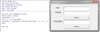

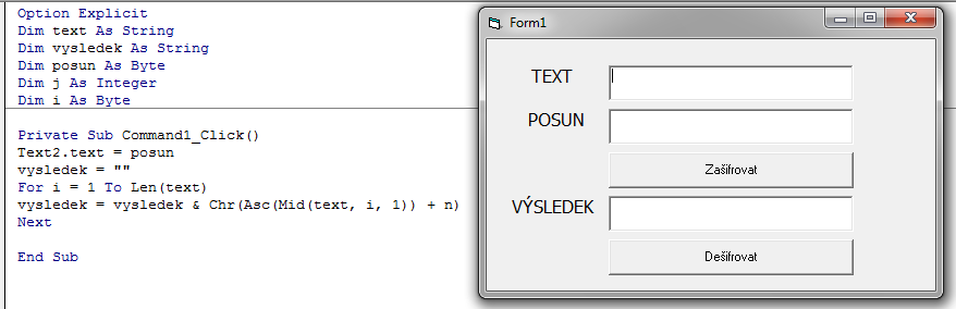

No, já chápu jak tu funguje a jak by to mělo vypadat, ale neumím to napsat. Nepomůžeš mi aspoň jak začít? Mám to takhle, a nevím jak dál. A ještě když to má být takto
Př: Šifrované slovo: Kolik
Šifra: 12
Zašifrované slovo: Lqmkl
Kdyby jen o tu jedničku, ale o 1 a pak o 2 nevím jak udělat.

No každopádně mi to nefunguje :(
Dim vstup As String
Dim vystup As String
Dim i As Long
Dim znak As String
Dim posun As Long
posun = UCase(text2.Text)
vstup = UCase(text1.Text)
text3.Text = vystup
vystup = ""
For i = 1 To Len(vstup)
znak = Mid(vstup, i, 1)
If znak >= "A" And znak <= "Z" Then
znak = Chr(Asc(znak) + 3)
If znak > "Z" Then znak = Chr(Asc(znak) - 26)
End If
vystup = vystup & znak
Next i
Nevím co tam mám špatně...
