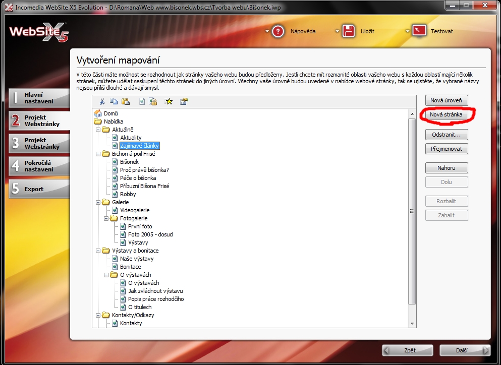

Zdravím. Je zde nějaký zkušenější uživatel aplikace Website X 5 Evolution řady 9, který by mi poradil, jak vytvořit podmenu v určité sekci? Tak například mám v Menu položku Zahradní technika a tam bych potřeboval vytvořit další třeba Sekačky,Motorové pily atp. na které když kliknu tak se mi ukáže další tentokrát s různými druhy zahradní techniky, které již mohu editovat jako třeba zde http://zahradapily.webnode.cz/ Pořád nad tím bádám a nevím si rady. Moc děkuji za každou radu či tip....

Já mám 8. Hodila jsem ti obrázek, jak to tam je. Nejprve přidáš úrovně, pak do vybraných úrovní přidáš stránky.

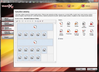

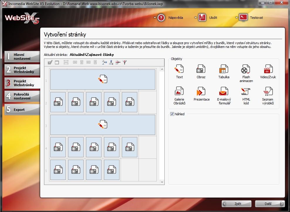

A prošel/prošla jste si ten program vůbec? Je dělaný tak, že zrovna tyto věci jsou dost intuitivní. Jsou mnohem komplikovanější věci, které vás čekají..
Přikládám opět obrázek k tomu vkládání souborů.
