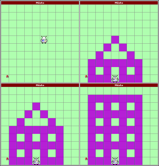

Tak si zkus vyřešit tohle, přesně podle zadání, s tím bys měl zvládnout základy, tedy algoritmizaci, dekompozici a strukturování.
Napiš program, který naučí Karla stavět různé domy, podle těchhle podmínek:
1. Základní příkazy DOMEK, VILA a PANELÁK vytvoří každý svůj typ domu, přitom používají pomocné příkazy, které jsou společné. Takže nejdřív najdi společné prvky domů - proveď analýzu úlohy.
2. Karel se může na začátku nacházet v libovolném místě města otočený do libovolného směru, takže ho musíš dostat do nějaké výchozí pozice, třeba levého dolního rohu (kde má svůj domov), ze které začne svojí práci. Tak jako první vytvoř příkaz DOMŮ.
3. Po skončení práce se Karel přesune do dveří domu a otočí směrem k uživateli, ale aby dveře mohly být v libovolném místě domu (pro použití v jiné verzi programu, která bude umět navíc i jiné typy domů, třeba SKLADIŠTĚ), musí být Karel schopný dveře detekovat. Proto je v nich jen jedna značka - práh.
4. A jedna podmínka na závěr - žádný z příkazů nesmí mít víc než 12 řádků! Čím méně jich bude mít, tím lépe.
Až to budeš mít, zkus si přidat ten příkaz SKLADIŠTĚ, tak abys využil již existující části a nemusel vůbec nic upravovat!

ahoj,
udělal jsem domek, vilu a panelák, prosím o kontrolu, jestli jsme splnil zadání.
pomocné příkazy:
teď se jdu pustit do řešení labyrintu
--- Doplnění předchozího příspěvku (23 Bře 2013 15:33) ---

KONECRe: Začátka programování
Čau, a co by jsi chtěl v budoucnu tvořit ?
Weby, nebo nějaké desktopové, či konzolové aplikace :-) ?
Vtípek
Alenka v říši divů : <div> <div><div><div><div>ALENKA</div> </div> </div> </div></div>
funnyman píše:Kód: Vybrat vše
HLEDEJ-DOMOV
OPAKUJ 200-KRÁT
KDYŽ NENÍ DOMOV
VPRAVO-VBOK
DOKUD JE ZEĎ
VLEVO-VBOK
KONEC
KROK
KONEC
KONEC
KONEC
Tohle najde DOMOV jen když leží u zdi, ale pokud je někde "v prostoru", tak Karel jenom bezradně běhá dokola. Pravidlo pravé(levé) ruky v tomhle případě nefunguje, musíš použít Ariadninu nit, tedy značit si cestu, kterou už jsi prošel, značkami.
A protože tohle je úkol na rekurzi, tak by bylo vhodné ji použít místo počítaného cyklu
Ty domy nejsou špatné, jen by neškodilo je víc rozdrobit, protože třeba přízemí a patro mají společné prvky, které můžeš využít. A práh by měl ve dveřích ležet už během stavby, právě podle toho že je tam jen jedna značka Karel pozná že jde o dveře, také by tam mohl být prázdný prostor, ve kterém ale stát nemá! Co kdyby šlo o příkaz KŮLNA, která bude stát až u pravé zdi a bude obsahovat jen dveře a stěny? To by k ní Karel ani nedošel!
Takhle nějak bych na to šel já:
Kód: Vybrat vše
VILA
PŘÍZEMÍ
PATRO
STŘECHA
DO-DVEŘÍ
KONECJaké společné prvky mají PŘÍZEMÍ a PATRO?
děkuji za odpověď
snažím se přepsat Karlovo hledání prahu v domě. Teď postaví budovu už s prahem, a chci ho nechat najít práh takto:
pokud vím, neumí karel počítat, proto ho nechávám zjišťovat, zda je víc značek tak, aby jednu zvedl a pak zjistil, zda tam je ještě další. Příkaz ale není dopsaný do konce, při testování se program ukončí s chybou: "nelze udělat krok, v cestě je zeď". Proč se Karel snaží dělat krok, když je celý program uzavřený v podmínce Dokud není zeď?
*Příkazu předchází příkaz na-start, karel je tedy vlevo dole otočený na východ
Kód: Vybrat vše
DO-DVEŘÍ
DOKUD NENÍ ZEĎ
KDYŽ NENÍ ZNAČKA
KROK
DO-DVEŘÍ
KONEC, JINAK
ZVEDNI
KONEC
KDYŽ NENÍ ZNAČKA
VPRAVO-VBOK
KONEC, JINAK
POLOŽ
KROK
DO-DVEŘÍ
KONEC
KONEC
doplním předchozí příspěvek:
Stále jsem na to nepřišel. Příkaz ke zdi vypadá takto:
Proč tedy o něco složitější příkaz, který je ale také uzavřený v podmínce "Dokud není zeď", nefunguje jak bych očekával a Karel se snaží dělat krok do zdi?
Jsem začátečník, předpokládám, že jsem špatně napsal ten sled příkazů. Prosím vás o nápovědu.
DOPLNĚNO:
je to zvláštní, ale dnes to tu chybu už nedělá, a Karel běhal podél zdi dokola :) příkaz jsem nijak nezměnil, nahrál jsem příkazy z minula a spustil jsem je. Je to tedy vyřešené a já jsem rád, že to nebyla moje chyba, protože mám pocit, že tomu začínám rozumět, a tohle mě dost mátlo.
Pozměnil jsem příkazy pro stavbu budov tak, že příkaz "o-patro-výš" jsem napsal na konec příkazů "přízemí", "patro" a "patro s okny". Příkaz "patro-s-okny" jsem zároveň napsal na konec příkazu patro. Příkaz "přízemí" jsem změnil tak, aby práh karel stavěl už při stavbě přízemí.
Teď už myslím stavění budov odpovídá zadání.
Viz příkazy:
A já si teď jdu lámat hlavu s bludištěm

Ale to nepřetržité psaní dlouhatánského příkazu, ač úplně špatné, mělo taky něco do sebe - abych se v tom kódu neztratil (nakonec jsem se samozřejmě ztratil), musel jsem se pořádně soustředit a ty dvě hodiny utekly jako nic...
Psal jsem to v Gedit, nakonec jsem nainstaloval Geany a litoval, že neumí syntaxi Karla :) ale i tak to dost pomohlo a psalo se to mnohem snáz.
Jestli to tedy jde řešit jedním příkazem v rekurzi, tak to zase smažu a budu si lámat hlavu jak má vypadat ten jeden příkaz :)
tady je nejjednodušší příkaz pro koně, jaký umím napsat.
Kód: Vybrat vše
JAKO-KŮŇ
POLOŽ
KDYŽ NENÍ ZEĎ
KROK
KDYŽ NENÍ ZEĎ
KROK
VLEVO-VBOK
KDYŽ NENÍ ZEĎ
KROK
JAKO-KŮŇ
KONEC, JINAK
ČELEM-VZAD
KDYŽ NENÍ ZEĎ
KROK
JAKO-KŮŇ
KONEC
KONEC
KONEC, JINAK
VLEVO-VBOK
KDYŽ NENÍ ZEĎ
KROK
KDYŽ NENÍ ZEĎ
KROK
JAKO-KŮŇ
KONEC, JINAK
ČELEM-VZAD
KROK
KDYŽ NENÍ ZEĎ
KROK
KDYŽ NENÍ ZEĎ
KROK
JAKO-KŮŇ
KONEC
KONEC
KONEC
KONEC
KONEC
KONEC
KONECobsahuje všechny čtyři varianty Karlova "skoku" a přidal jsem tam na začátek "polož", aby značkoval stopy. Nevím ale, jak si poradit s tím, aby Karel vynechával už navštívená políčka. Když jsem se to pokoušel vyřešit minule, přidal jsem za ty čtyři rozhodující "když není zeď, krok" ještě "když není značka", a vždy, když byla, napsal jsem další "konec, jinak", kde jsem ale musel vypsat celý zbývající kód.
Předpokládám, že jsem to pořád ještě nepochopil a moje pokusy jsou úplně špatně.
