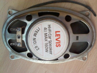

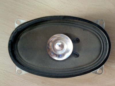

Příspěvekod ondoubek » 01 kvě 2014 15:27
Dobrý den, našel jsem reproduktory z auta, je na nich napsané 160W, ale už podle vzhledu jde vidět, že mají tak max 50W. Velikost je 15x9cm. Chtěl bych si z nich udělat repro na doma, ale nevím kolik litrů má mít ozvučnice a jestli bassreflex nebo uzavřenou? Vypadají jako střeďáky a uprostřed mají trychtýř pro výšky. Sice trochu OT od počítačů, ale na co je tu sekce vše ostatní...

Každopádně uzavřenou ozvučnici, 10 - 15 litrů. Vnitřek musíš zatlumit - klidně celé vyplnit vatou (obyčejnou z drogerie, ne skelnou!!), ale nenapěchovat ji tam, jen zlehka vyplnit vnitřní prostor. Bedna musí být dostatečně tuhá a vzduchotěsná, žádné škvíry, prostě poctivá truhlářská práce.
S bassreflem je problém, protože pokud neznáš rezonanční kmitočet reproduktoru, nedá se bassreflex navrhnout korektně a špatně navržený bassreflex situaci významně zhorší.
