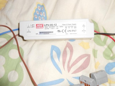

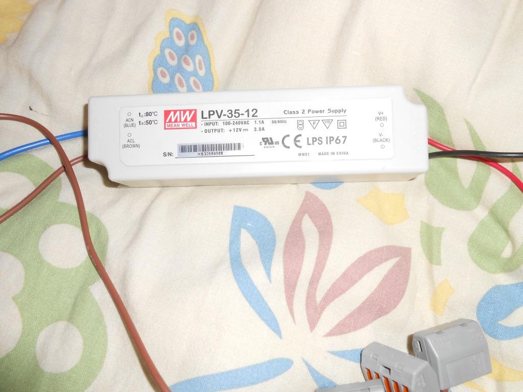

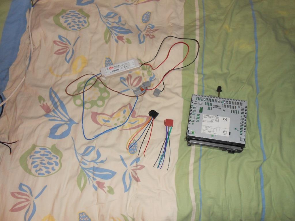

Dobrý den,
Potřebuji poradit jak to všechno zapojit aby to jelo :D procházel jsem ostatní fóra a u ničeho si nejsem jistý všude říkají něco jiného tak se obracím na Vás.
Mám všechno vyfocený snad to stačí takto :D :
Děkuji za rady

Pochybuju že to na to trafo poběží, nejspíš to bude vrčet jako vysavač. Červený je plus + a černý mínus - , tak se podívej kde to je na tom rádiu a připoj to.

a proč by to nemělo běžet?
je slabý nebo co?

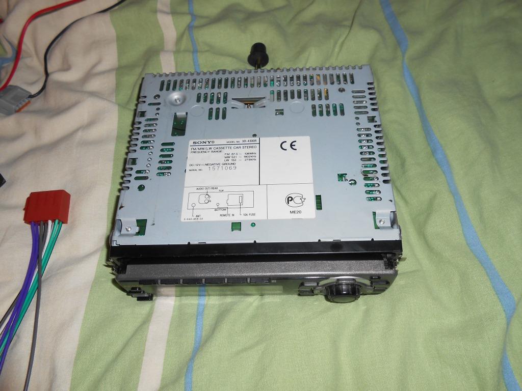

No a oto pravě de ja myslel ze na těch pin konektorech i v radiju je černa jako zem
faraon
Příspěvky: 7400
Registrován: prosinec 10
Re: Zapojení autoradia přes trafo.
Příspěvekod faraon » 11 črc 2014 18:13
To vrčení způsobuje nedostatečně stabilizované napětí, protože po usměrnění kolísá podle frekvence v rozvodné síti. Stokrát za sekundu ti na okamžik spadne na nulu a zase vyskočí na 12V. Autorádio je stavěné na napájení bez takového kolísání, akumulátor v autě to nedělá. Ale zkus to a uvidíš, v nejhorším případě tě čeká ještě nějaká tlumivka a hromada kondenzátorů ;-)
Nejdřív černý konektor, ten je napájecí, černý kabel je zem, tedy pól (-), červený je stálý (+30), který drží v paměti naladěné stanice, a žlutý je (+15), spínaný klíčkem. Některá rádia bez něj nejdou zapnout, musíš to vyzkoušet. Bacha na oranžový, to je napájení pro anténu, zaizoluj ho tak aby nemohl nikde škrtnout o kostru.
Na červeném konektoru jsou připojené reproduktory, jeden vždy ke dvojici stejné barvy. Ten s čárou z každé dvojice myslím přijde na (+) na reproduktoru, když to zapojíš opačně, bude mít tlumenější zvuk. Který je který reproduktor (levý/pravý, přední/zadní) už si musíš vyzkoušet pomocí vyvážení, to z hlavy nevím.
