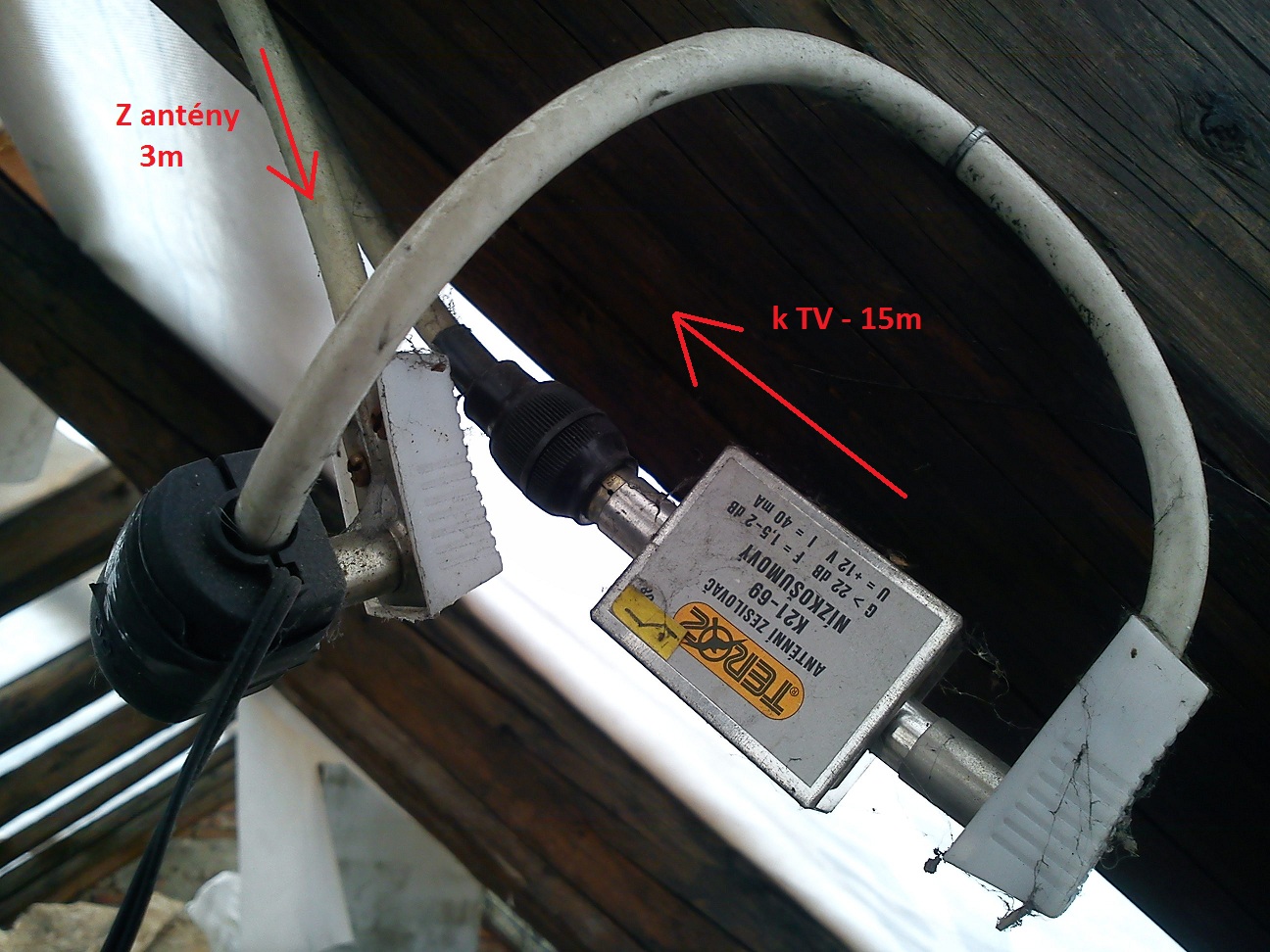

Téma se týká ohledně volby nového anténního kabelu k STB. Rozhohl jsem se k natáhnutí nového kabelu a narazil jsem na pár nejasností. Z antény vede do podkroví koax, kde se napojuje na zesilovač a pak se táhne cca 15m do obýváku.
1.- Pro zkvalitnění signálu mohu použít kabel s pevnějším jádrem, který se používá u DVB-S(osobně jej mám u DigiTV) ?
Typu koaxu je několik, dívam se na Hadex a jsou tam 50, 75 ohm, ruzné tloušťky.
2.- Zesilovač. Obraz je vesměs kvalitní, a i přesto se ptám, zda bych měl investovat i do kvalitnějšího zesilovače?
Jsou pravidla pro umístění zesilovače, např. jako u aktivního napájení USB? Mohu zesilovač umístít až u TV, tzn po 18m od antény ?
3.- Rád bych na tuto anténu napojit druhou TV(do kuchyně). A to vložením rozbočovače za zesilovač. Ovšem dohledal jsem na netu, že kvalita signálu na obou TV nebude s největší pravděpodobností 100%. Prý tomu pomůže u TV1(v kuchyni) napojit anténu do STB a z něj pak vést koax do TV2(zabudovaný STB).

1. Teoreticky čím větší průřez drátu v kabelu, tím nižší ztráty,pokud jsi někde kde je velké rušení, pak je třeba i kvalitní, dobře stíněný kabel. Pitřebuješ 75 ohmů, něco k tomu zde -http://diskuse.elektrika.cz/index.php/topic,3657.0.html
2. Nevíme jaký máš signál a tak se nedá soudit, zesilovač by zpravidla měl být co nejblíže u antény. Ale v nynější době je spousta nových výrobků se kterými nemám zkušenost.
3. To záleží na síle signálu. Je třeba to vyzkoušet a teprve pak něco kupovat.

Díky za info.
Takže použítím silnějšího jádra bych neměl nic pokazit. Jen třeba myslet na poloměr ohybu. Koupím tedy 75 ohm, díky za odkaz s vysvětlením. Určitě se ještě ozvu, proto nezamykám.

Nemyslím si, že poloměr ohybu je nějak důležitý. S takovým kabelem se moc nepohybuje. Jsou ale kabely, které jako hlavní žílu mají drát a jiné, které mají lícnu-lanko. Ty mohou být v ohybu násobně více namáhány.
