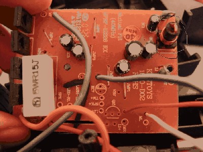

To s tou frekvencí mě taky napadlo, ale jen nevím co je to ten ferit (nějaké feritové jádro?), kde bych měl točit šroubovákem...:-( je to na té mojí fotce vidět??
Rád se přiučím od zkušenějších... A učený z nebe nespadl :-D
Když mám čas, dělám geoboardy pro děti.

Jo , je to feritové jádro, pozor je velmi křehké, jak píše Karlos jen plastovým šroubovákem, Nejlépe si zapamatovat polohu, třeba špejlí odměřit hloubku.No , aby si to potom naladil zpátky , kdyby to nešlo.

a jak jej poznám?? :-)

No to je ta cívka, uprostřed je feritové jádro, je zalepené voskem nebo lakem.l

Bez patřičných znalostí a měření to nenastavíš! Nekvalifikovaným zásahem to určitě tak rozladíš, že to bude nefunkční.

Neviděl bych to tak černě. Je tam jenom jedna cívka, horší by to bylo, pokud by jich bylo více, to už fakt nikdo nedal zpátky bez měřáků... :wink:

tak jo, mám ty auta dvě, takže asi se do toho pustím... děkuji vám za rady a posléze napíši, jak jsem dopadl

Vtip je v tom, že přijímač (v autíčku) i vysílač musí být naladěny na stejný kmitočet. Trefit to od oka, není tak jednoduché. Doufám, že se pochlubíš výsledkem.

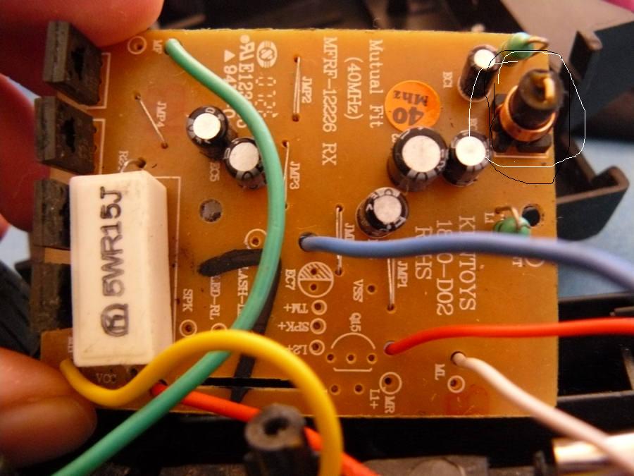

karlos píše:Edit: Trochu jsem se zamyslel a došel jsem k teorii, že pro výrobce musí být výroba a ladění soustav co nejlevnější. Z uvedeného mi vyplynulo, že frekvence na vysílači je pevně daná krystalem a přijímač se doladí feritem na cívce LC obvodu. Teoreticky by tedy neměl být problém nahradit krystal jiným z řady 40MHz (40.665, 40.675, 40.685, 40.695, 40.715). Řada má mnohem více kanálů, ale zde bych již měl obavy, zda bude LC schopen proladit tak široké pásmo (možné to je). Jak jsem koukal do modelářských katalogů, tak ceny krystalů se pohybují kolem 150Kč a to se dá vydržet. Po zaletování krystalu do desky, by bylo potřeba naladit přijímač. To by obnášelo na vysílači dát plný plyn, držet a pomalu ladit ferit plastovým šroubovákem. Až by se motor roztočil, dalo by se nastavení považovat za provedené. Pokud by to bylo opravdu pravdou, pak by zbývalo ještě ferit zakápnout barvou, nebo voskem, aby se nemohl přeladit.
čau, dovolil bych si vyhrabat trochu historie :lookround: sešly se nám dvě obyč, ale úplně obyč autíčka na DO, no a samozřejmě jsou obě 40.680 MHz. Našel jsem krystal z jinýho ovládání, na kterým je napsáno jen 40 MHz, tak jsem ho v naději přeletoval, ale neměl jsem štěstí, je stejnej :( Nevíte někdo (třeba Karlos :-D ) jaká šířka je použitá? Jinejma slovama, kdybych sehnal místo 40,680 "jen" blízkej 40,695, už se nebudou rušit? Vycházím ze zkušeností na wifi 2,4 GHz, kde je šířka kanálu vyšší než jejich odstup.
