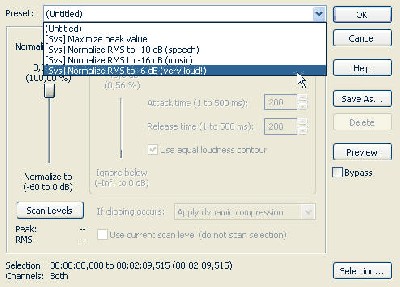

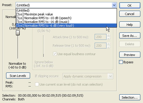

To Karlos:Dá se to udělat až normalizací signálu, tam je to dáno jasně=Normalize RMS to -10 dB(speech) normalize -16 dB (music)
Úrovní hlasitosti je celá řada, obecně ale platí ,že půjdeme-li až na samotnou hranici (0 dB), ztrácíme vnitřní čitelnost vzorku, protože se začíná zkreslovat. Pokud takovou nahrávku už tak nahrajeme, už se s tím nedá vůbec nic dělat, jen nahrát znovu s nižší úrovní...kdežto signál s poněkud nižší úrovní se dá normalizací v zásadě změnit.U magnetofonové pásky taky nikdy nevíme ,kde je signál nejsilnější.Poku jde o řeč vyplatí se zařadit třeba kompresor dynamiky.A pak upravit brum a šum.

To Karlos:Jo máš naprostou pravdu.Dynamika je třeba, mně zase podle zkušenosti vadí to zkreslení,a stává se mi že, i když je signál O.K.-6dB či dokonce více tak při vypálení už je to na hraně zkreslení, proto používám tu normalizaci.A teď už nebudu blokovat forum:

Ještě jsem si uvědomil, proč ti to asi kreslí. Pokud to pálíš pro běžné komerční audio, tak tyto přístroje pracují s úrovní -3dB, já to však ženu hudebními aparáty ve kterých je alfou omegou 0dB. Pak je jasné, že bez normalizace (hrozné slovo, připomíná mi Husáka...) se neobejdeš.

To Karlos:To bude ono, protože to pálím v neru a zapomněl jsem ,že jak Sound Forge tak Vegas má vlastní pálení , tam by to tedy mělo být O.K.Dík.
Ještě dodám, že je to všude jiné i u profesoinálů.Pamatuji si , že jsme v práci měli videozáznamy (Betacam SP) a u nich byl základ 0 dB, a vedle jsme měli zvukový stůl na -6dB. Obě zařízení byly SONY.Karlosi ,kdyžtak to můžeš smazat, blokujeme fórum.
