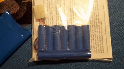

Zdravím, po letech jsem našel svojí starou formuli, bohužel akumulátor je KO, nevím kde sehnat stejný, na google jsme totožný nenalezl. Chtěl jsem Vás požádat o radu kde koupit stejný nebo nějakou alternativu se stejným tvarem - je tam na tu baterku přesný otvor . Na obalu je napsáno 10,8V 1200mAh - 9článků. Přidávám foto.

Vzhledem ke stáří odhaduji, že se jedná o NiCd (NiMH) aku 9 článků á 1,2V, což odpovídá jmenovitému napětí 10,8V.
Nevím proč neuvádíš rozměry, když už trváš na tom, aby se ti baterie do otvoru vešla.
Nicméně v NiMH by byla možná alternativa zde: https://www.mojerc.cz/pkz1027-baterie-n ... pit_p96622 byť má nižší kapacitu.
Osobně bych raději šel do LiPol: https://www.mojerc.cz/baterie-li-po-130 ... me_p110454 , i když to předpokládá koupi, nebo vyrobení nabíječky. Náhrady se bát nemusíš, při plném nabití mají 9xNiMH á 1,4 = 12,6V stejně jako 3xLiPo á 4,2V = 12,6V. lRozměrově bude určitě menší, ale zbývající prostor můžeš vyplnit např. molitanem.
Poslední možnost je zajít do GESu https://www.ges.cz/cz/ kde nabízí repasi akumulátorů.

Jen takhle od oka je to těžké, ale jestli jsou ty články velikosti AA nebo AAA, tedy klasických tužkových nebo minitužkových, tak se dají koupit v různých kapacitách samostatně, a baterie z nich složit doma. Ale chce to umět trochu lépe pájet.
Poslední dobou se dost chválí články Eneloop, s menším samovybíjením a delší životností, mám je ve foťáku a řekl bych že je to pravda.

Jen malé doplnění: musíš koupit akumulátory s pájecími pásky, pájet spojky přímo na akumulátor mu nedělá moc dobře.

Dobrá připomínka! Ono to sice jde i bez nich, ale musí se to opravdu umět, jinak se kontakt přehřeje, poškodí se těsnění, a z akumulátoru pak může unikat kyselina...

Nejjednodussi reseni je poridit NiCd clanky. Nebude treba menit nabijecku.
EU je sice nema rada protoze zahrabavat kadmium v lese je skodlive, to je ale problem EU.
