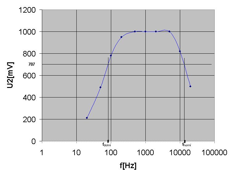

Zdravím potřebuju něco od vás mistů .. mám graf vákonového zesilovače a potřebuju v něm udělat posun o 3dB a udělat čáru, abych zjistil f dolní a f horní .. mlžete mi to někdo udělat prosím ? já vůbec nvm jak na to .. :) díky a tady je ten graf s tabulkou http://uloz.to/388865/tabukaagraf.xls

V první řadě si musíš výstupní napětí přepočítat na dB, když už jsi při měření udělal tu chybu, že jsi odečítal volty a ne přímo decibely. V druhé řadě mi nedochází, proč v něm potřebuješ udělat posun o 3 dB. A ve třetí řadě, pokud máš stanovit dolní a horní mezní kmitočet, musíš říct, pro jaký pokles charakteristiky mají ty kmitočty být stanovené.

pokles o3dB .. takže 70% z U2 při jmenovité frekvenci 1kHz (u2/odmocnina ze 2) asi tak ...

Asi takhle?

ano :) mohl bys to když tak udělat jinou barvou .. a říct mi cca f dolní a horní .. abych to zas neposral špatným odhadem ..
