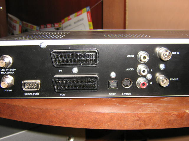

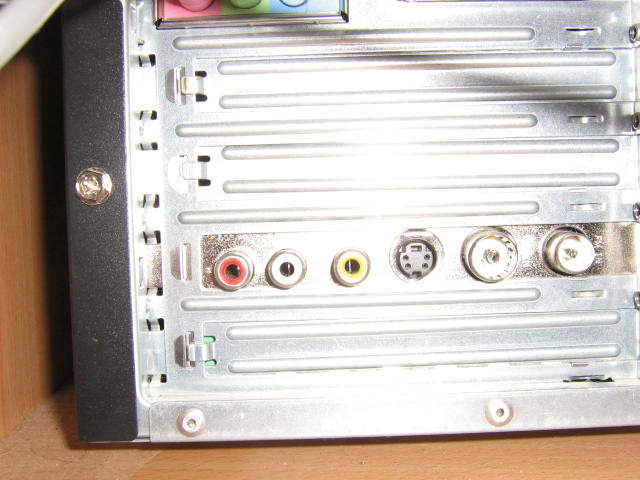

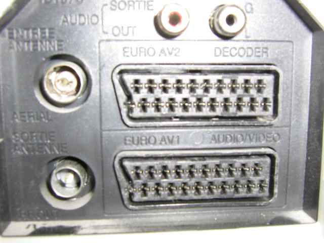

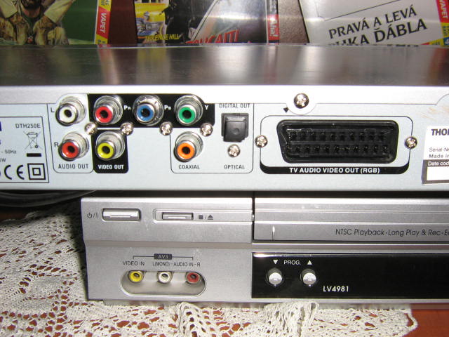

Zdravím...zkontroloval jsem vše potřebné na výstupu zvukové karty(signál OK)...když jsem propojil výstup zvukové karty s audiovstupem televize pčes SCARTovou redukci (žádný zvuk)a přes vstup pro kameru taky (žádný zvuk).----a vyzkoušel jsem obě polohy přepínače....!!a se žlutým jsem taky neuspěl....
ještě jsme vyzkoušeli u kámoše,SCARTovou redukci a Audio-video propojovací kabel 3x CINCH (vše OK)....moc daleko jsem nedošel,co :D
Přikládám obrázky zadní panel "satelitu"a "videa"popřípadně dvd přehrávače.....
PC-
Satelit-
Video-
dvd přehrávač + přední panel videa-

Pokud ti do televize neleze ani zvuk, pak je pravděpodobně problém v televizi. Určitě jsi při tom pokusu navolil na dálkovém ovladači nebo přímo na televizi AV vstup - ať už SCART, nebo kameru?

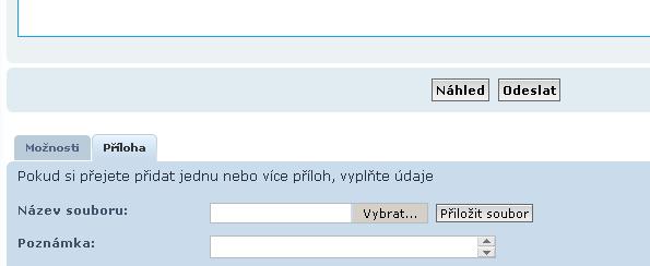

Při vkládání obrázků so příspěvku jsi nepostupoval správně. Pokud jde o obrázek, který máš někde v počítači - a podle adresy to tak asi je - musíš dole pod oknem pro vkládání textu zvolit kartu Příloha, kliknout na Vybrat, proklikat se k obrázku a pak kliknout na Přiložit soubor.

Vyzkoušel jsem všechno jak na televizi !!! AV vstup-SCART-kameru !!!tak i přes video a satelit..... :eh:

A když máš propojené DVD nebo satelit po SCARTu s televizí, tak to funguje, tj. televize mluví a ukazuje obrázky?
A ještě: na fotce počítače je televizní karta. Televizní karty vetšinou nemají AV výstup, ale jen anténní a AV vstup. Co je to za kartu?
