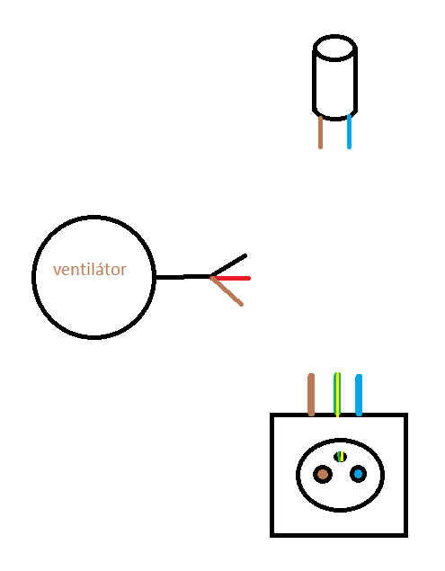

Ok .. mam kondík.. můžete mi nakreslit ja to mam zapojit, prosím?

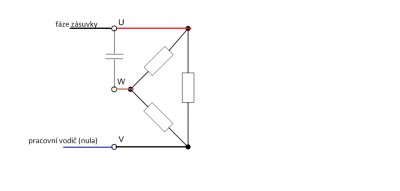

Pokud vidím dobře, tak to je 3f as. motor do trojuhelníku, takže tam nulu fakt nenajdete.
edit: Moje chyba, přehlídl jsem, že to má být na 220V. Třeba mezi černým a červeným uděláš umělou fázi kondíkem, na černej teda pújde zásuvková fáze a na hnědej připoj modrej (kterej je pravděpodobně už spojenej se zemí v zásuvce).

Příspěvekod MacyGyver » 22 srp 2011 19:16
Ten kondenzátor může bejt i mezi druhou dvojcí vodičů, ale bude se točit na druhou stranu.
To schéma je dost hrozný, upravoval jsem jedno starý z laborek ze školy.

Tam není co zvorat, max. se bude točit obráceně anebo vůbec.

Takže, děkuju všem za pomoc, zapojil sem to podle schématu a ventilátor běží :wink: ..jen ještě dotaz: nevadí že tam mám kondík na 450V 500V ?
Re: Starý ventilátor
Příspěvekod guest » 22 srp 2011 20:24
Nevadí.
