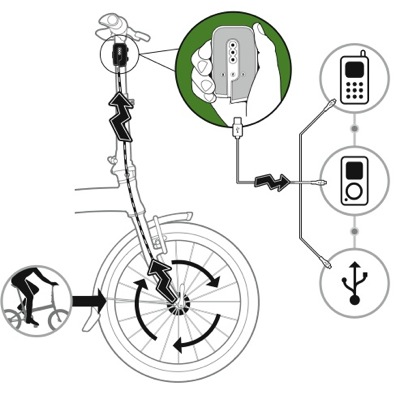

Ze starého kola a dynama by to vyrobit šlo. Myslím, že vhodné dynamo (alternátor) se nachází ve Škodě 120, ale nevím to jistě. Zkus hledat na netu mezi návody na postavení malé vodní nebo větrné elektrárny a tam jsou různé typy jaká dynama použít a jak je upravit.
Re: Kolo sloužící na nabíjení NTB
Příspěvekod guest » 01 bře 2012 19:58
Koukám že je to víceméně na telefony, ale jako inspirace by to mohlo pomoci - http://www.google.cz/search?hl=cs&sourc ... =&gs_rfai=
