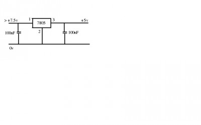

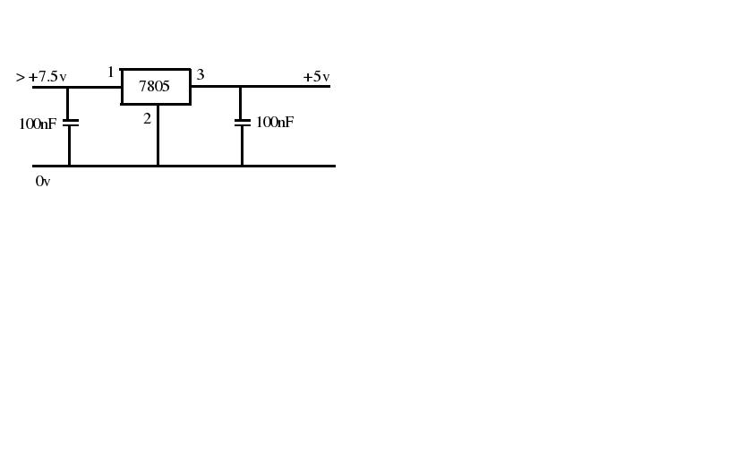

Např. toto:
S chladičem dává až 1A a lze upravit na 6V.

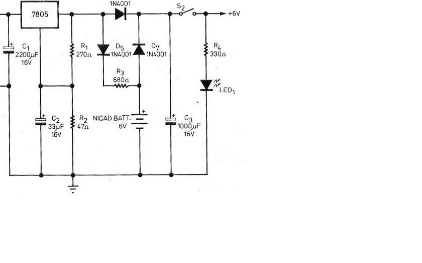

Zde možná úprava na 6V na výstupu:

To je poněkud zbytečné když se vyrábí 7806...
Nenašel sem originální schema, určitě ho mám někde doma, jen ho najít. Nicméně toto je v podstatě to samé.
Obrázek
