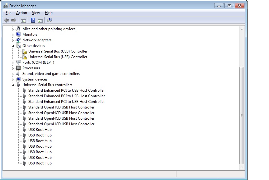

Re: Zadní vstupy USB nereagují
Příspěvekod Glicker » 26 srp 2013 15:19
toto? A jak to odeberu?
Příspěvekod guest » 26 srp 2013 15:23
Klikneš na to pravou myší a vybereš odinstalovat. Ale jak koukám na ten screen tak to udělej jenom u těch other device - jak jsou ty dva USB
Příspěvekod Glicker » 26 srp 2013 15:23
Takže všechny?
Příspěvekod guest » 26 srp 2013 15:25
Ne už jsewm to upravil. Pokud to nepomůže tak nainstaluj Chipset.
