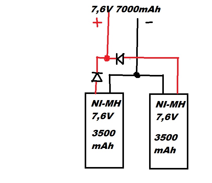

Dobrý den, vím že to se to netýká pc, ale bude toto zapojení fungovat? Dle mého ano.

Fungovat to bude, ale budeš mít na výstupu napětí menší o přední napětí na diodě (cca 0,7 V). Budeš mít k dispozici (teoreticky) dvojnásobnou kapacitu, ale nebudeš moci odebírat dvojnásobný proud, protože do zátěže poteče proud vždy jen z té baterie, která má v daném momentě větší napětí.

Ty diody jsou tam zbytečný, a celkový napětí bude menší o 1,4 V (2x 0,7) pokud tam ty diody budou. A to napětí těch baterek by mělo být 7,2 pokud je to Ni-MH.
Pokud to chceš proudově zatěžovat volil bych radši nějakou Li-Polku

Nás v kroužku učili že ty diody tam být musí, jinak by se baterie začaly navzájem vybíjet.
--- Doplnění předchozího příspěvku (28 Pro 2013 21:28) ---
Samotné baterie jsou nabité, bez zátěže 7,7V. V zapojení dle obrázku dávají 7,4V takže drop 1,4V nemají.
Bude to do záložního zdroje 5V a 3,3V. Budou použity stabilizátory 78xx

Napětí při zapojení obou diod - viz obr. bude menší jen o 0,7V. Pokud spojíš baterie bez diod, bude max. proud odvislý od vnitřního odporu jednotlivých baterií, teoreticky max. dvojnásobný a dvojnásobná kapacita proti jediné baterii. Pokud budeš chtít baterie nabíjet, tak bez diod.

Ne, na baterie mám speciální nabíječku. Díky za vysvětlení.

Baterie bez diod by se nevybíjely, pouze by se vyrovnaly na stejné napětí.

Pokud by byly obě baterie zcela identickými klony co se nabíjecích a vybíjecích charakteristik týká, nebyl by problém je spojit natvrdo paralelně bez jakýchkoliv negativních efektů. Vzhledem k tomu, že podmínka, uvedená před čárkou v první větě, je nesplnitelná, budou vždy mezi nimi téci vyrovnávací proudy, tím větší, čím větší jsou odchylky jejich charakteristik.
