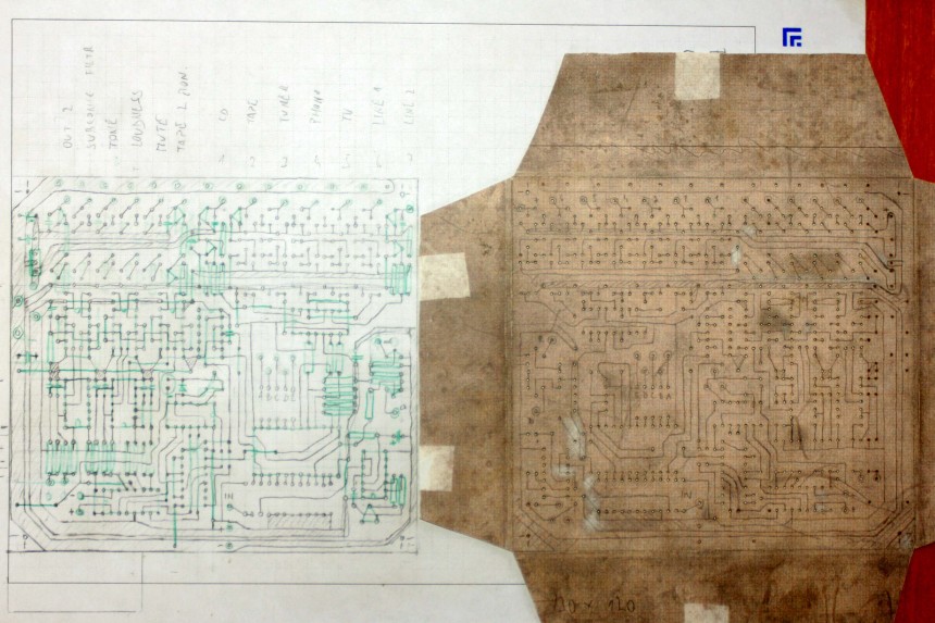

Já dělám tišťáky podobně jako Honza Pašek. Na čtverečkovaný papír udělám návrh ze strany součástek a pak zrcadlově překreslím na milimetrový papír stranu spojů. Pak důlčíkem naznačím přes milimetrový papír na tišťák dírky.
Nakreslím spoje trubičkovým perem a pak leptám v HCl. Jenom pro ukázku tišťák dálkového ovládání zesilovače
