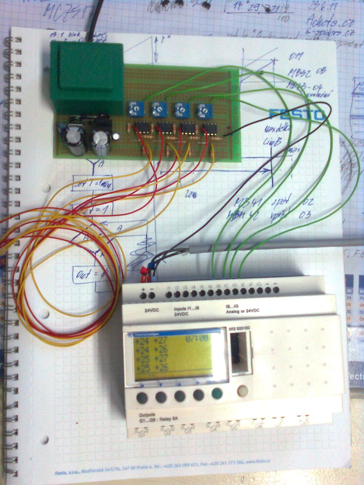

Tišťáky bych zezačátku nijak nedramatizoval. Poslední dobou, když něco potřebuji zbastlit, kupuji si podobné desky: http://www.tme.eu/cz/details/pp-um17/un ... ne-spoje/#
Na obrázku je můj poslední bastl, čtyřnásobný převodnít teploty na napětí 0-10V.

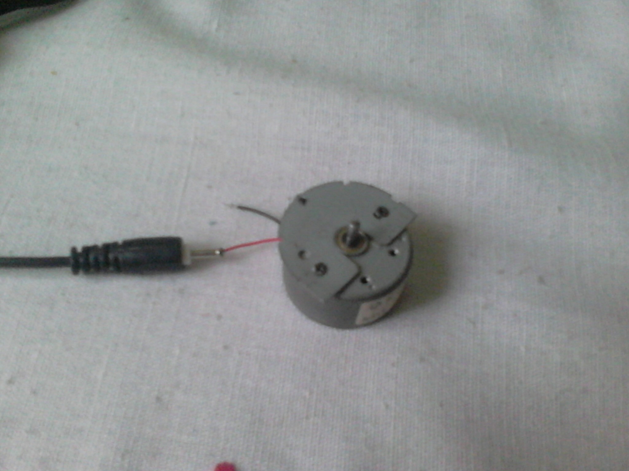

Měření proudu protékajícího motorkem.
Tak jsem tady znovu. :)
Mám doma menší motorek z herní konzole a potřeboval bych změřit proud tekoucí motorkem. Pokud přiložím oba drátky k nabíječce (jeden dovnitř, druhý na povrch), motorek normálně běží. Problém však nastává, pokud do obvodu zapojím ampérmetr (multimetr).
Mělo by to být klasické sériové zapojení, tudíž červený drátek (jako +) uvnitř nabíječky. K černému drátku motorku přiložím červený drát z multimetru a na povrch nabíječky dám černý drát z multimetru. V této podobě se však nic neděje. Neukazuje se ani proud a motorek se ani neroztočí.
Zkusil jsem i prohodit dráty z multimetru (černý na černý a červený na povrch), avšak bez výsledku. Neví někdo, kde může být chyba?
P.S. Asi by už bylo vhodné přejmenovat téma.
