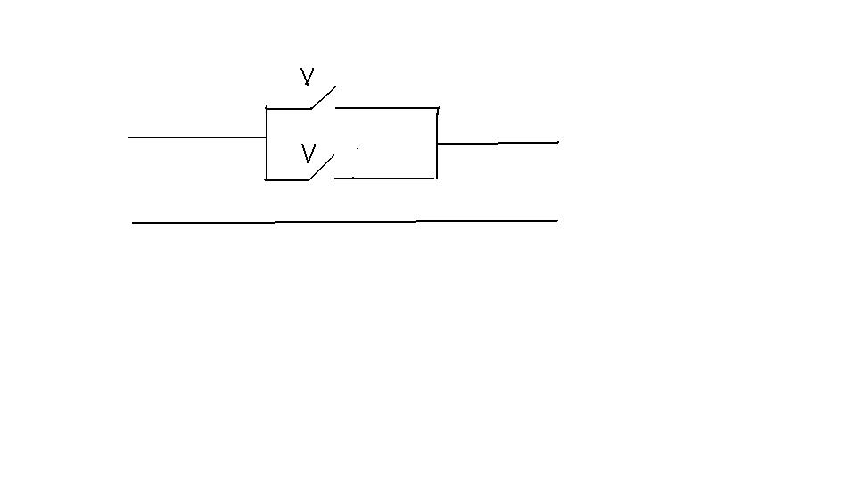

Není to náhodou zapojené takto: Jsou to dva vypínače, ale jsou na vstupu i výstupu spojené, takže je-li v poloze zapnutu kterýkoliv, je do žárovky přiváděn proud.

Pic není. Vím jak se to zapojuje a i kdybych to měl zapojené takto, pak by to v obou polohách svítilo, ale svítí to jenom při stisknutí pravé klávesy.
Mimochodem, úsporných žárovek tam již bylo několik - asi 3,4. Bliká jenom tato. Není to žárovka z Tesca, ale z Elektra a stála 80 Kč.
