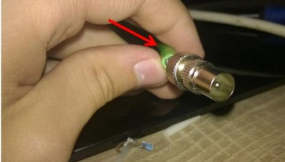

Mohu poprosit ještě foto ve směru šipky? Asi to bude OK, ale co kdyby ... ;)

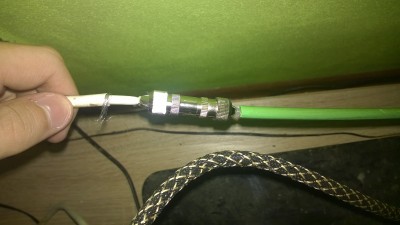

- Zkoušel jsem dole z televize vytáhnout zesilovač a dát na tu mojí a zjistil jsem, že přes ten zesilovač naladím 8 kanálů, zatímco přes ten svůj 0...
Hádám, že jenom těch 8 kanálů je kvůli pohnuté ant., jinak bych jich bylo samozřejmě víc... Ale to proč mi to nejde naladit přes ten můj zesilovač si myslím, že je tím, že je příliš slabý, ale nevím to jistě.

Ty "chlupy" ze stínění kabelu musí být přiskřípnuté pod kleštinou - viz dříve připojené video od cca 1:40

Takže dovoluji si vám oznámit, že tento problém byl úspěšně vyřešen a hádejte jak!
Po koupi XXX antén a jejich vyzkoušení nás napadlo vyměnit kompletně všechny televizní rozvody v našem domě a bingo! Problém vyřešen, kabely byly pravděpodobně už hodně staré a chtělo to jejich výměnu. Po jejich vyměnění naběhl krásně kvalitní obraz na všech televizích v domě bez jediných výpadků nebo ztrátách na kvalitě signálu. Prostě perfektní, všechno funguje jak má.
A chtěl bych poděkovat mmmartin-ovi za pomoc při řešení tohoto problému! :)
