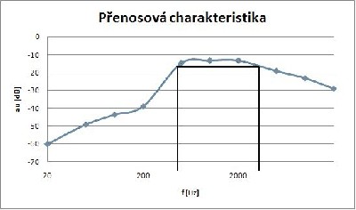

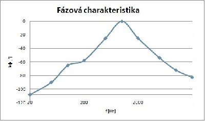

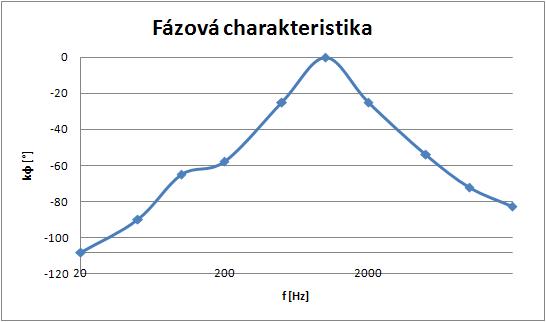

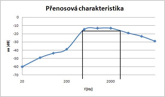

jeste bych chtel poprosit o to zda bys nemohl ten graf otocit .. jak psal magnat .. zkousel jsem a nevim :-(
cybernovi
Příspěvky: 560
Bydliště: J.Hradec/Plzen
Příspěvekod cybernovi » 17 led 2008 22:41
tady to máš otočení. Ale jak vyznačit to pásmo na fázovej to netuším. Tak jsem to hodil do přenosový (20logU2/U1) a vyznačil tam pokles o 3dB. Šířka pásma tedy je max-min=3500-400=3100Hz ... kdyztak at se k tomu jeste vyjádři mmartin, nejsem si jist

ten vztah pro zjištení pásma který napsal Magnat se dá odvodit přes integrály a je to 1/(odmocnina ze 2) a je to těch 0,707 , jak jsi psal cca 70% max. hodnoty ... ale já v tom grafu to udělal tak, že jsem si udělal novy sloupec tabulky (prenosova charakteristika) je to 20*log (U2/U1). z toho vyslo ze max je -13dB, a tady to neni pokles o 0,707 ale o 3dB. takze -16dB a tam kde protíná charaktristika -16dB jsem vynesl pro jaké frekvence a z toho je ta šířka

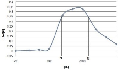

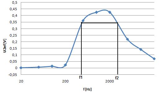

takze pokud jsem to pochopil spravne: takze f horní je 3 500 Hz a f dolní je 400 Hz ? ... vlozim se obrazek ktery mam od kamose z jine tridy, je o graf kde je primo vyznacena oblast .. je to podobne akorat s jinyma hodnotama .. takhle bych to nejak potreboval taky http://www.upnito.sk/imggal.php?viewGallery=071d4b9212931c0a2c3330aa2b88647e
cybernovi
Příspěvky: 560
ok
Příspěvekod cybernovi » 18 led 2008 22:18
tady to máš... f1=400 Hz f2=3 500 Hz a ta vodorovná čára je: Uef(v maximu)/(odmocnina ze 2)= 0,424/0,707=0,299V
