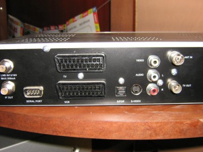

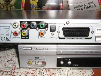

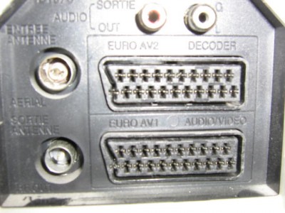

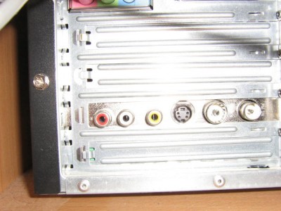

Přikládám obrázky zadní panel "satelitu"a "videa"popřípadně dvd přehrávače.....
PC-
Satelit-
Video-
dvd přehrávač + přední panel videa-
ještě jsme vyzkoušeli u kámoše,SCARTovou redukci a Audio-video propojovací kabel 3x CINCH (vše OK)....moc daleko jsem nedošel,co
PC-
Satelit-
Video-

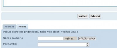

Při vkládání obrázků so příspěvku jsi nepostupoval správně. Pokud jde o obrázek, který máš někde v počítači - a podle adresy to tak asi je - musíš dole pod oknem pro vkládání textu zvolit kartu Příloha, kliknout na Vybrat, proklikat se k obrázku a pak kliknout na Přiložit soubor.

A ještě: na fotce počítače je televizní karta. Televizní karty vetšinou nemají AV výstup, ale jen anténní a AV vstup. Co je to za kartu?
