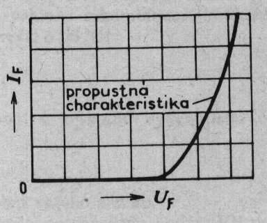

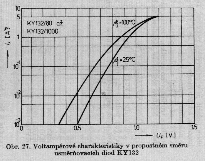

Tady je k 6. graf, z něho odhadneš velikost Uf při 10 mA:
Radix
Příspěvky: 2165
Re: Elektrotechnika (zkouška)
Příspěvekod Radix » 25 led 2010 16:45
Obvykle se ten graf kreslí takhle (proud je lineární):

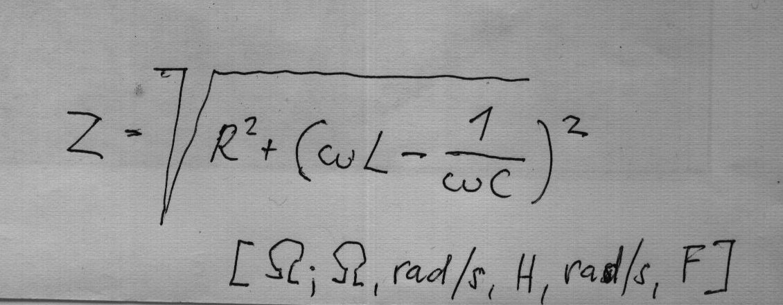

4. Impedance je:
Radix
Příspěvky: 2165
Příspěvekod Radix » 25 led 2010 23:16
4. Hodnota proudu při rezonanci je 0,0333 A (6 V : 180 O), protože u sériového ladícího obvodu Z = R.

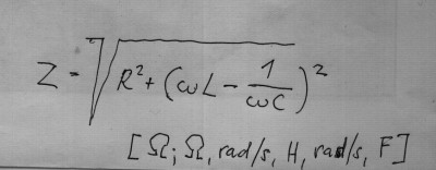

U té 4 jsem použil tyhle vzorečky http://s1.imgupload.cz/img/158312/07bEp/vzorecky.jpg ... mělo by to být správně, ne ?
