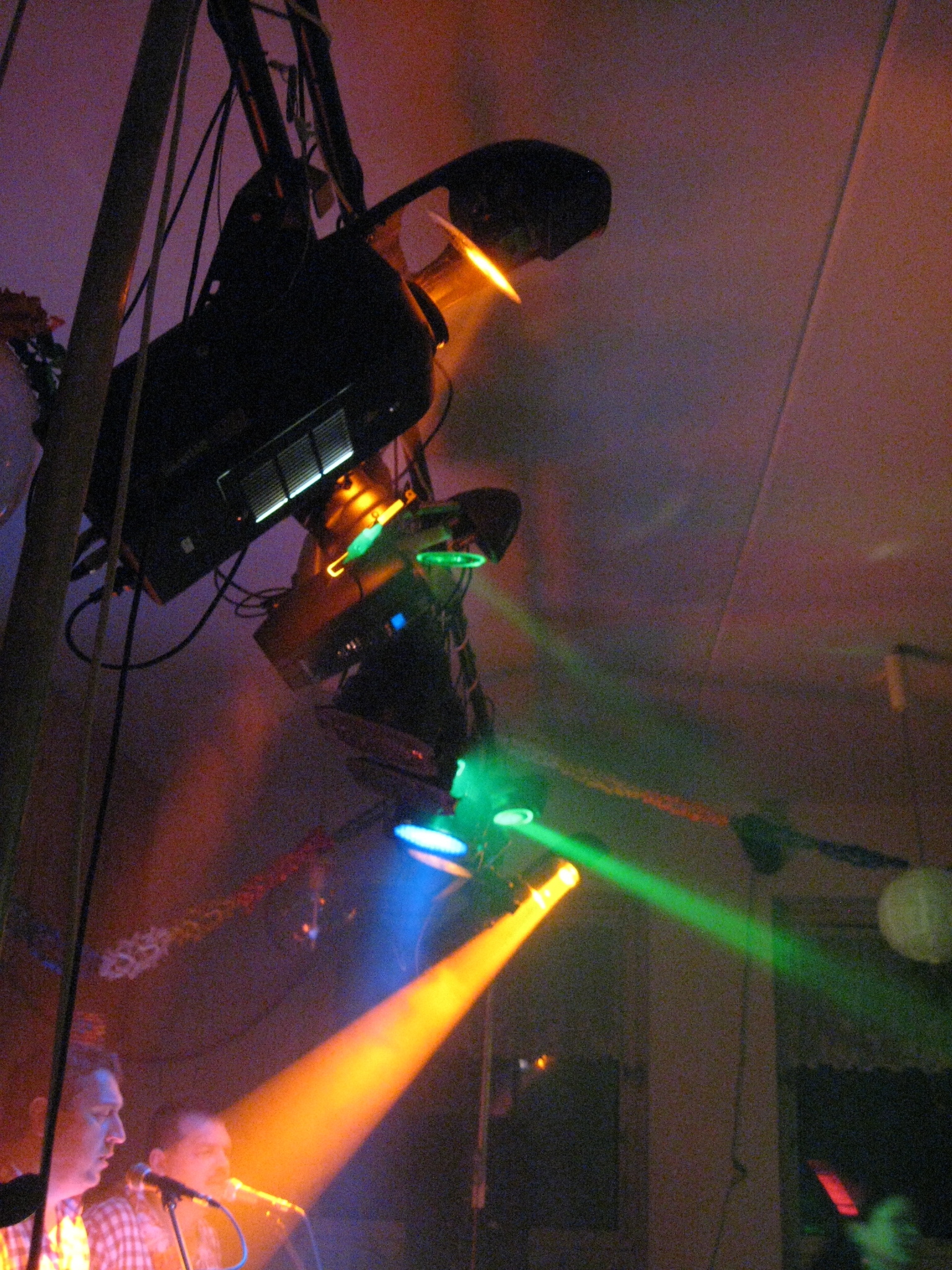

Stroboskop z halogenu opravdu neuděláš díky světelné setrvačnosti vlákna. Jediné, jak by se z toho dalo vylhat, by bylo vyřešit to podobně, jako u scannerů. Tam se strobo dělá přerušováním světelného paprsku pohyblivou clonkou. Já osobně bych se na však vykašlal, protože tím nedosáhneš ostrého záblesku, jako z výbojky. Radši bych nelitoval peněz a koupil si fabrický výrobek s DMX řízením a nebastlil to. Dneska ho možná nevyužiješ, ale jakmile jednou propadneš světlům, přijdeš DMX řízení na chuť a pomalu, ale jistě budeš budovat stále větší a větší světelný park. Před pár lety jsem začínal s jednoduchými blikátky s vysocesvítivými LED, řízenými z LPT portu notebooku a dnes mám parčík se stovkou DMX kanálů. Všechny slepé uličky, kterými jsem šel dříve, byly jen ztrátou času a peněz.
cca 1/3 mých světel řízených přes DMX programem Music Visualization
