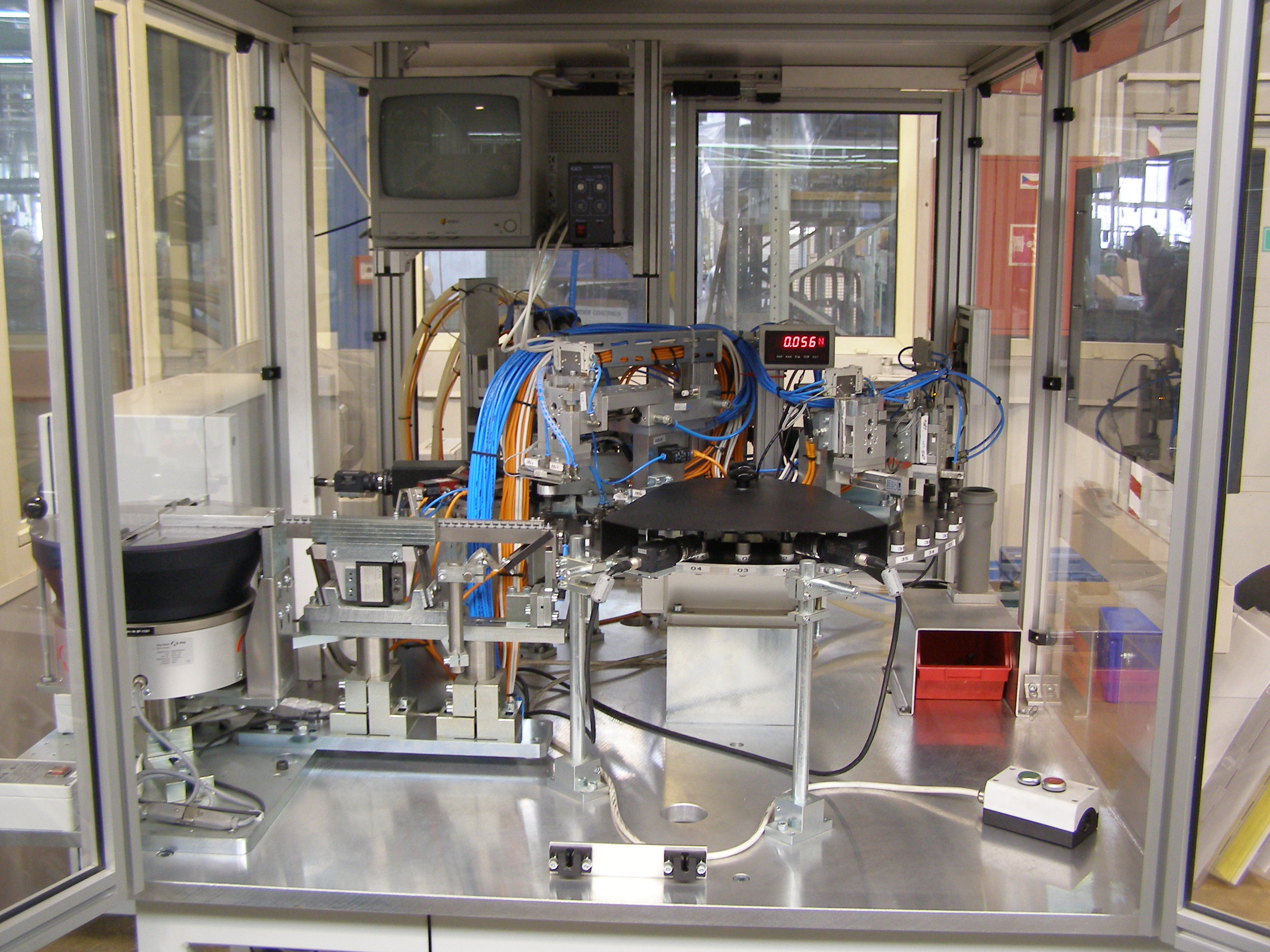

Tak to já jsem jim na chuť docela přišel. Mně fungovalo vždy všechno... dobře, skoro všechno... a byl jsem kolikrát překvapený, co všechno si nechaly líbit staré (dobré) 74.. Tato zkušennost v ranném věku se mi vyplácí na stará kolena, kdy občas navrhuji prográmky pomocí funkčních bloků. V příloze je program pro třípodlažní výtah, který jsme stavěli kamarádovi, vozíčkáři. Jako PLC mělo být použito programovatelné relé Zelio (Schneider), nakonec použito nebylo, protože jeho kapacita paměti nepostačovala pro další funkce, které jsme od něho žádali, takže to nakonec "odneslo" PLC M91 od firmy Unitronics.

Přes PLC je to mnohem jednodušší, tam jsou již vstupy/výstupy, mnohdy i analogové, vyvedené z krabice a nemusím se babrat s tišťákem. Jelikož jsme vééééliká nadnárodní firma, tak nemusím šetřit. Na jednoduché aplikace používám Zelia, nebo Loga od Siemense a u větších aplikací přecházím na Unitronic. Zatím největší "mašinka", kterou jsem stavěl, má 73 vstupů, 47 výstupů a jejím mozkem je PLC Panasonic FP-X.
