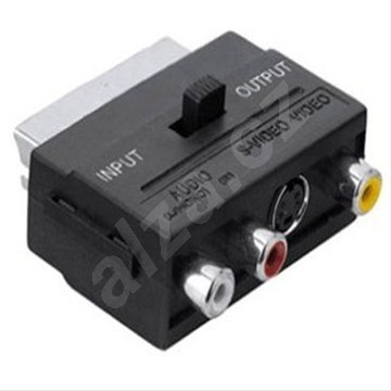

Pokud stále platí to co si psal v úvodu, pak řešení popsal mmmartit, Redukce na Scart, kabelem propojit se sluchátkovým zeilovačem a zapojit sluchátka.
Bez zesilovače to nepůjde, případně budou sluchátka velmi tichá.
K čemu bych chtěl použít tu redukci?
Dalším řešením je zásah do TV a odpojit vypínání repro /spojit dva dráty, případně PS/.

jasně koupím ten zesilovač jde mi jen fakt o to ,že nechci nakupovat v tolika esopech je mi jasně ,že napuchnu tu redukci do tv pak asi připojím zesilovač a tam hodím ty sluchátka (tak jsem to tedy popsal tomu kamarádovy

Ano, ale ta redukce co si chtěl je v tomto případě k ničemu.

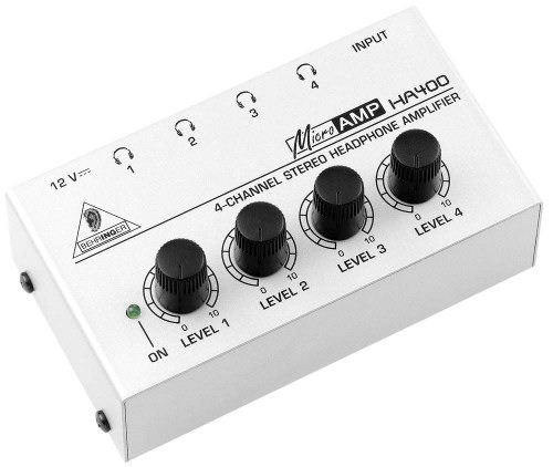

Koukám na ty sluchátkové zesilovače a není jednoduché něco vybrat. Dobře vypadá třeba TENTO, ale tam by se zase muselo řešit jak do něho přivést signál z TV?

par příspěvku nahoře mám tenhle zesilovač http://www.headphones.cz/inshop/sluchat ... -ha400.htm
ten by měl stačit

To je to o čem jsem psal. Ani by nevadilo že to má 4 výstupy na 4 sluchátka. Ale vstup i výstup je veden jack 6,3mm. Tvoje sluchátka to možná mají, ale zase budeš muset řešit jak tam dostat ten signál z TV.

To jen na okraj, to neřeš, musel bys do servisu a nejsem si jistý zda by to vyhovovalo. Pokud bys použil již zmíněnou redukci Scart 2x cinch a ten zesilovač, Pak bys to propojil TÍMTO.
