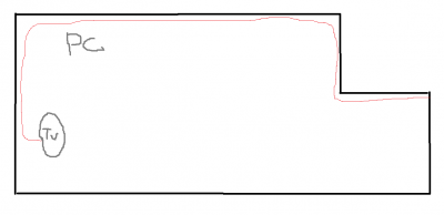

jeden primitivní obrázek :D
a TV se seká podle nálady, někdy jen i když jsem na internetu a někdy jen, když spustím nějakou hru.
- Anténa vede ze střechy do bytu (obýváku), přes zeď do pokoje, jak je na obrázku a do TV

Pokud je to jako na obrázku, pak bych se zeptal v čem spočívá to sekání se TV a jestli je jisté že příčinou je PC.
Už jsem dočetl poslední příspěvek. Ten obraz se bude trhat i při vypnutém PC.

Jaký kabel má ta anténa a jak daleko je PC od TV.
M4RTY
Příspěvky: 1980
Registrován: srpen 09
Re: Jak udělat oddělovač přepětí, aby PC nerušilo TV?*
Příspěvekod M4RTY » 13 lis 2012 21:06
Normálně koaxiál a PC je daleko tak 2-3 metry.
