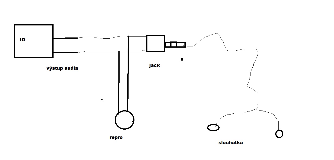

Pokud to máš paralelně, pak by to hrát mělo. Máš tam C2 a reprák funguje?

Ondoubku, ten jack má rozpínací kontakt a bez sluchátek Ti zkratuje výstup!!
--- Doplnění předchozího příspěvku (03 Zář 2012 15:02) ---
Takhle ho nemůžeš mít připojený rovnou na výstup. Nemá náhodou tři kontakty na připojení?

Dělal jsem to bez kondenzátorů.Satam,dík,zkusím odpájet ten jack.Ano mám to paralelně.

To jsem z něho chtěl vypáčit, ale nákres se mnoho nevydařil :-D

ten jack má 4 ale ty dva prostřední jsem spájel dohromady pač jsem nevěděl na co jsou :DDDD

Tak je zase rozděl, odměř, co je který a jacka zapoj tak, aby když už to děláš hodně jednoduše, byl opravdu paralelně s reproduktorem, ale po vyndání sluchátek Ti NEZKRATOVAL výstup. Pak Ti to pojede.

Díky,asi to nechám jen na repro.

Už to na to repro fachá.Díky.Byl tam ten vyskratovaný výstup.
