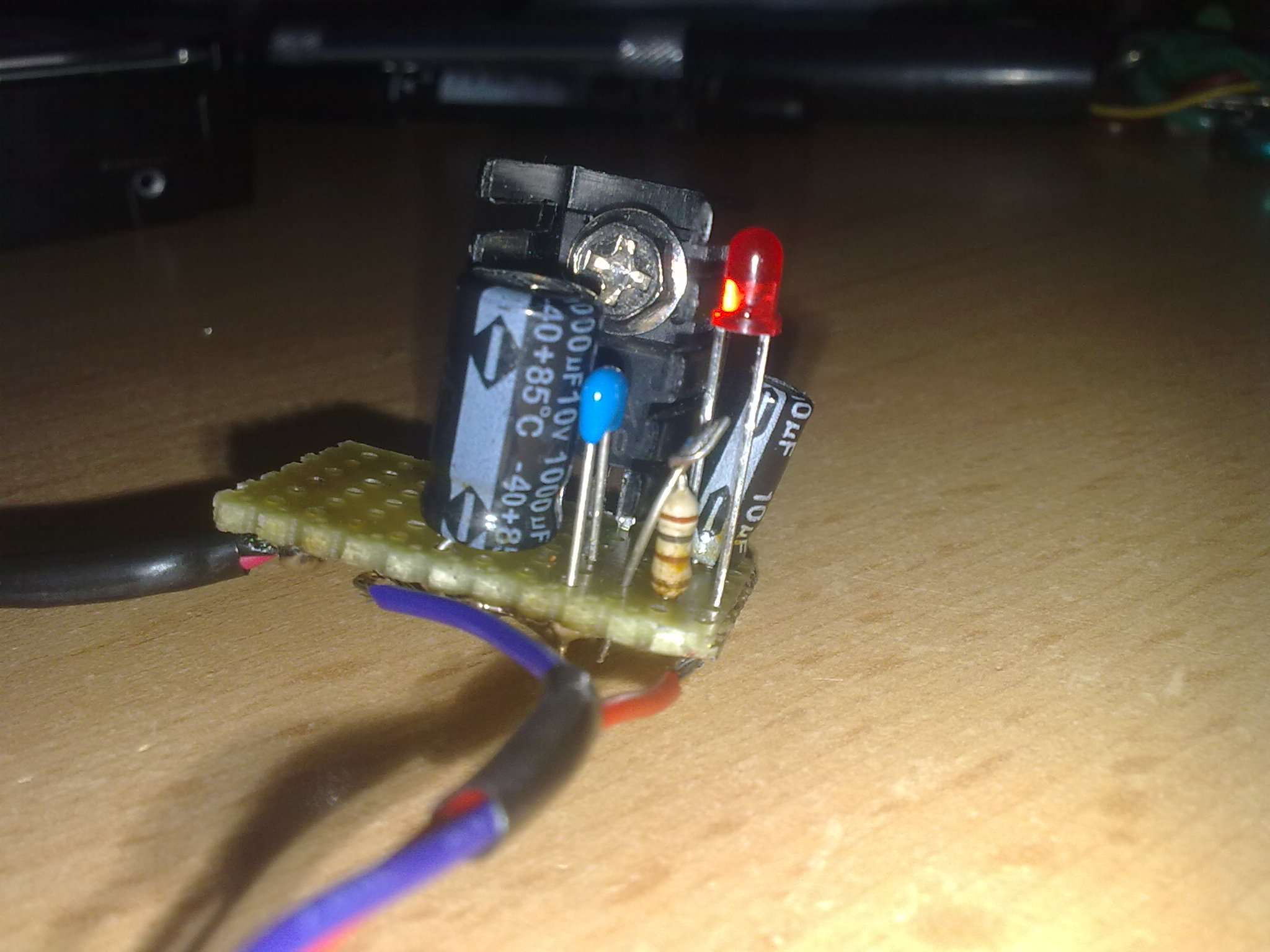

Já mám taky s chladičem :D Fotka mého stabilizovaného zdroje:
