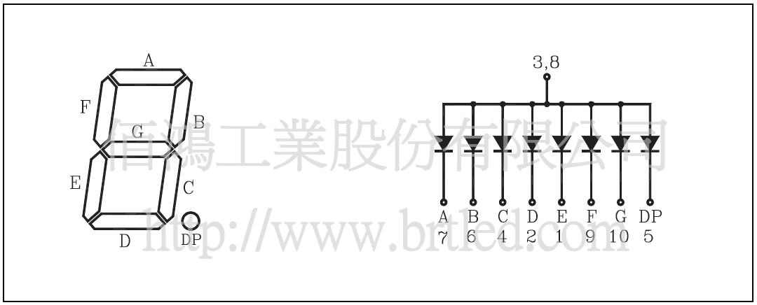

No teď mám zas problém s 7 segmentovým displayem.Když ho zapojím(dva prostřední piny anoda) a na kterýkoli dám +,tak nesvítí.

Jaká je značka toho displeje?
Re: Ondoubkovy otázky
Podle datasheetu je anoda na noze 3 a 8. Anoda se připojuje na +. Katoda na -. A nezapomeń použít odpor, nebo si to odpálíš.
Celé číslo napětím na jednom pinu nerozsvítíš - podle datasheetu jsou vyvedené jednotlivé segmenty, takže bys potřeboval ještě převodník do sedmisegmentového kódu
Jaký? Můžeš zase poslat odkaz jako na tu sedmisegmentovku nebo alespoň typ?
Dekodér, který uvádíš, je určený pro displej se společnou katodou, aby se dal použít s tvým displejem, který má společnou anodu, bylo by nutné mezi výstupy dekodéru a vstupy displeje vložit tranzistory, které by tenhle problém vyřešily. Možná existuje i nějaký integrovaný obvod, který má tuto funkci, to bych musel někde pohledat.
