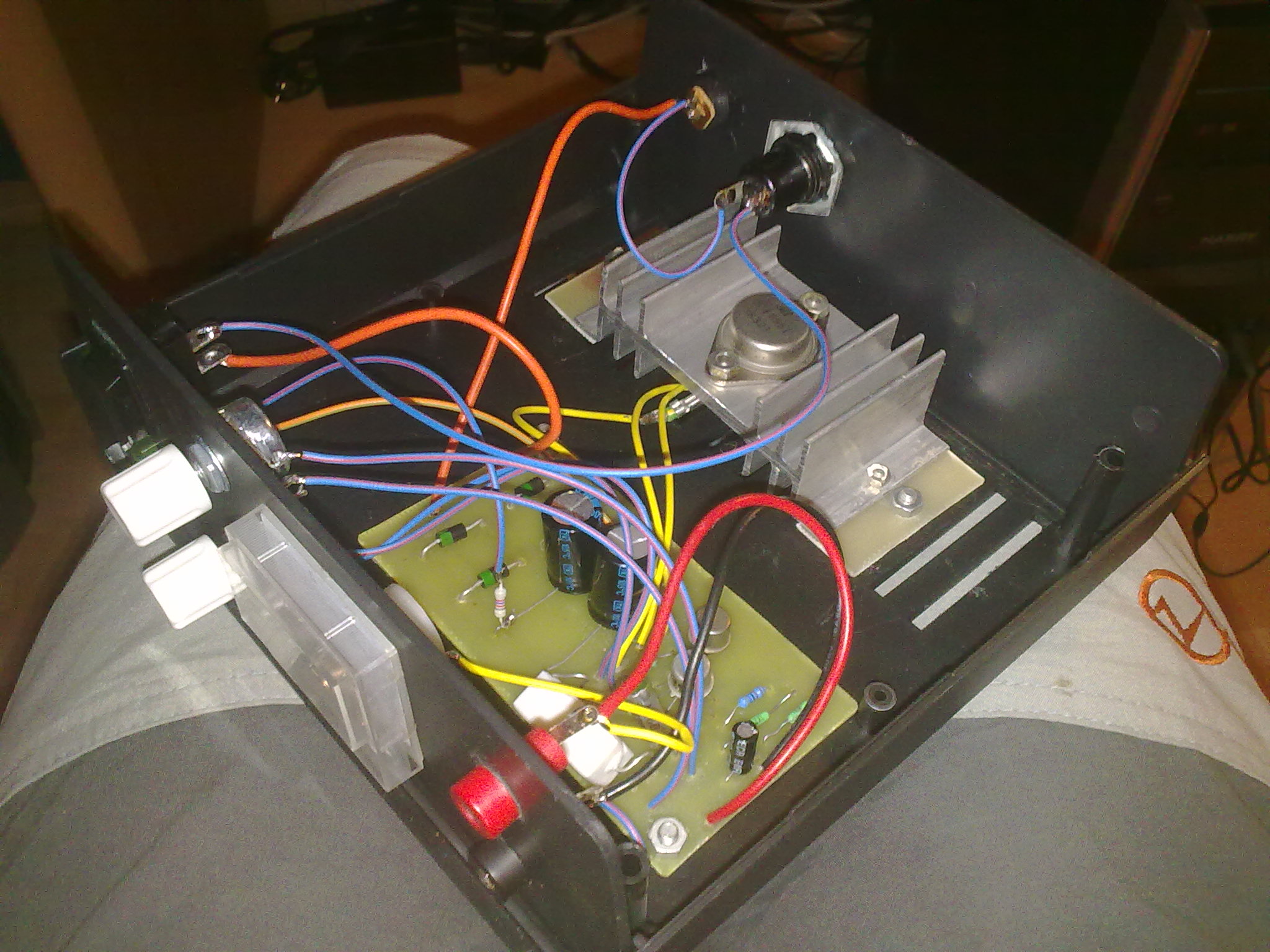

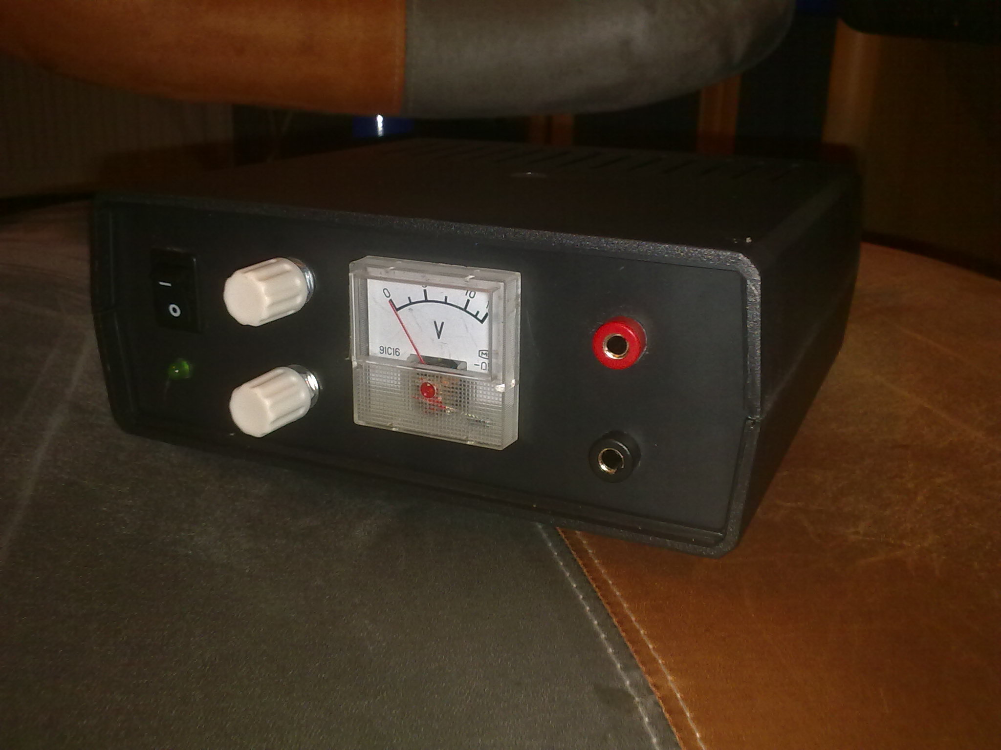

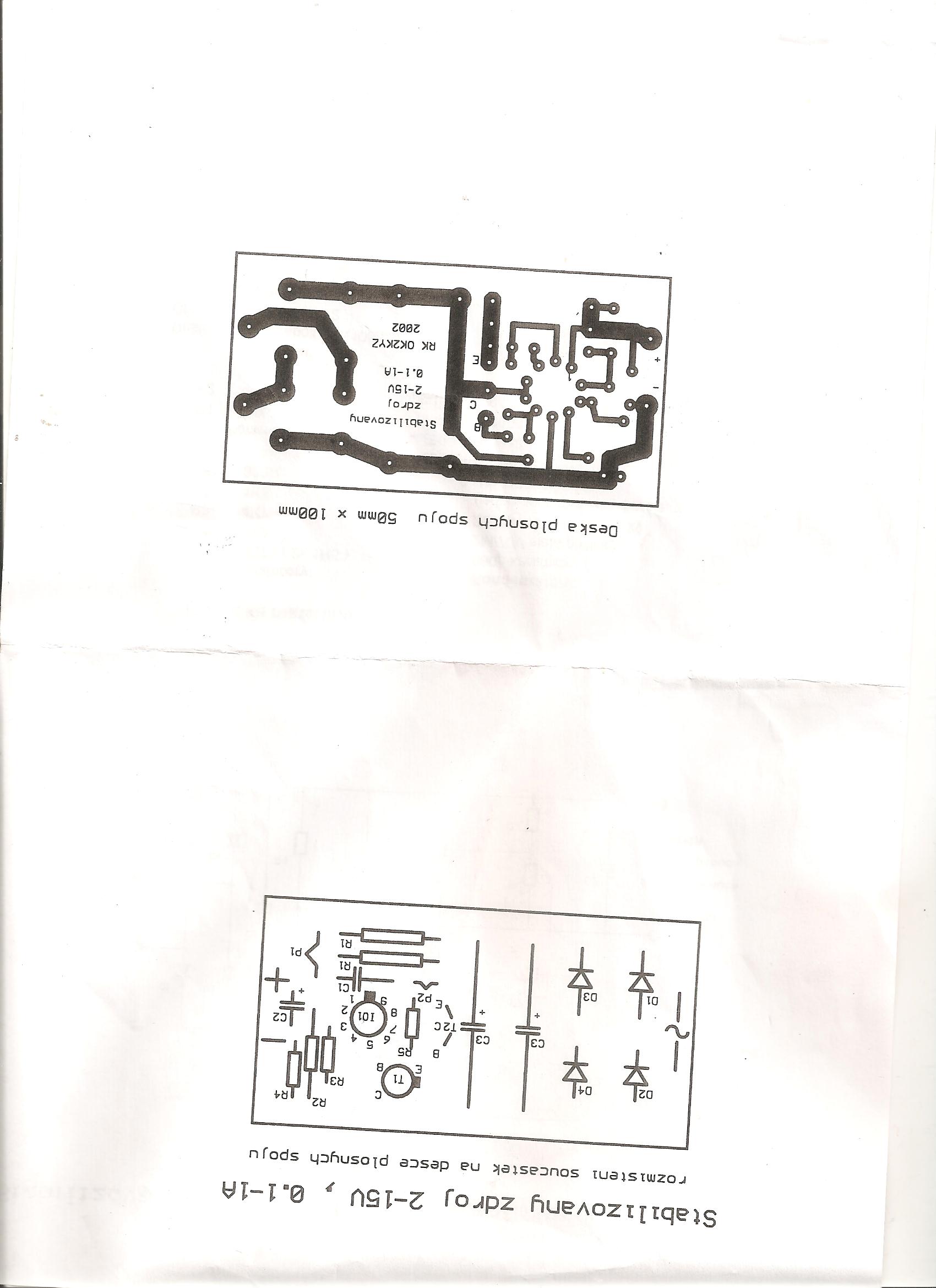

Jinak ještě k tomu zdroji. Dnes jsem dostavěl zdroj 2-15V 1A. Pokud chceš, pošlu ti dokumentaci.
Re: Zvýšení napětí na nabíječce
Ondoubku spíš dodej nějaké fotky abychom viděli tvoje pokroky :-)
Plošňák ze spoda ti neukážu, je to přišroubované a teď se mi to nechce komplet rozebírat.
Je to 100% funkční, ještě kosmetické úpravy jako je zaizolování drátků smršťovací bužírkou a tak podobně.
100% made by me
 Zdroj jsem dělal v kroužku.
Tady jsou fotky
100% made by me
Tady jsou fotky
Ondoubku klobouk dolů, od těch prvních věcí kdy bylo vše pájené jako ropovod Družba tohle už vypadá bezvadně. Můj nebožtík učitel Česťa by mi za to dal jedničku a ještě poplácal po zádech.
A tu bednu si dělal, nebo koupil?
P.S. A nevídím tam trafo, čím to napájíš?
