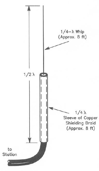

Hoff: Dík, ale vyrábět se mi to nechce, nemám na to materiál. SlimJim bych nedal a na půlvlnný dipól nemám dostatečně hrubé hliníkové nebo měděné "tyčky". Nejhrubší tu mám nějaký drát s průměrem 2,5mm.
Hoff
Příspěvky: 834
Registrován: leden 11
Re: Anténa pro FM rádio
Příspěvekod Hoff » 07 úno 2014 19:44
Drát úplně stačí. Měl jsem tak kdysi udělanou anténu na CB. Táhla lépe, než tovární pětiosmina.

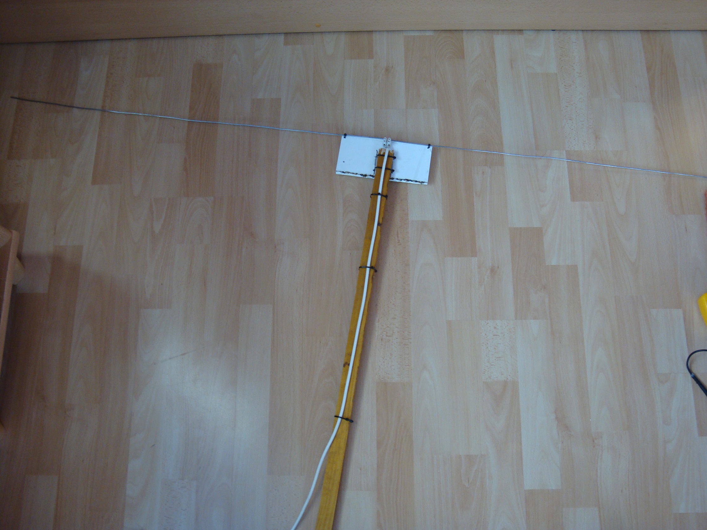

Příspěvekod ondoubek » 08 úno 2014 14:04
Hotovo. Vertikální polarizace je dipól svisle, že ano ?
Příspěvekod guest » 08 úno 2014 14:14
Ano vertikální je svislý a lze ho vyrobit i s jistou elegancí.
ondoubek
Level 6.5
Level 6.5
Příspěvky: 4324
Registrován: leden 12
Příspěvekod ondoubek » 08 úno 2014 15:45
Hmm, tak dipol taky nic.
Příspěvekod guest » 08 úno 2014 15:55
Nefunguje?
ondoubek
Level 6.5
Level 6.5
Příspěvky: 4324
Příspěvekod ondoubek » 08 úno 2014 16:00
Ne, ale ostatní rádia jedou OK.
