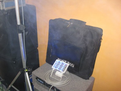

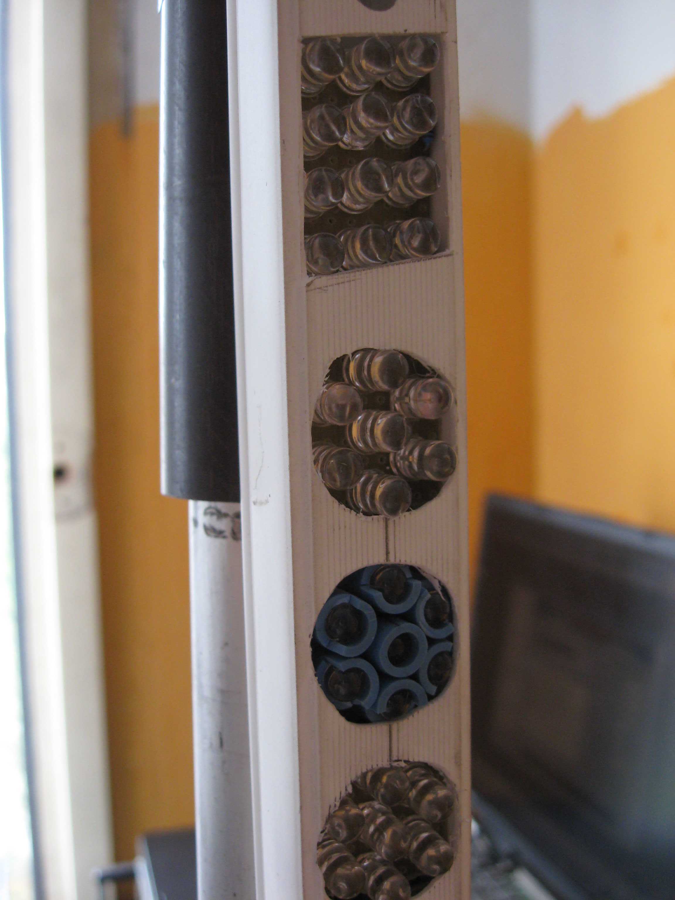

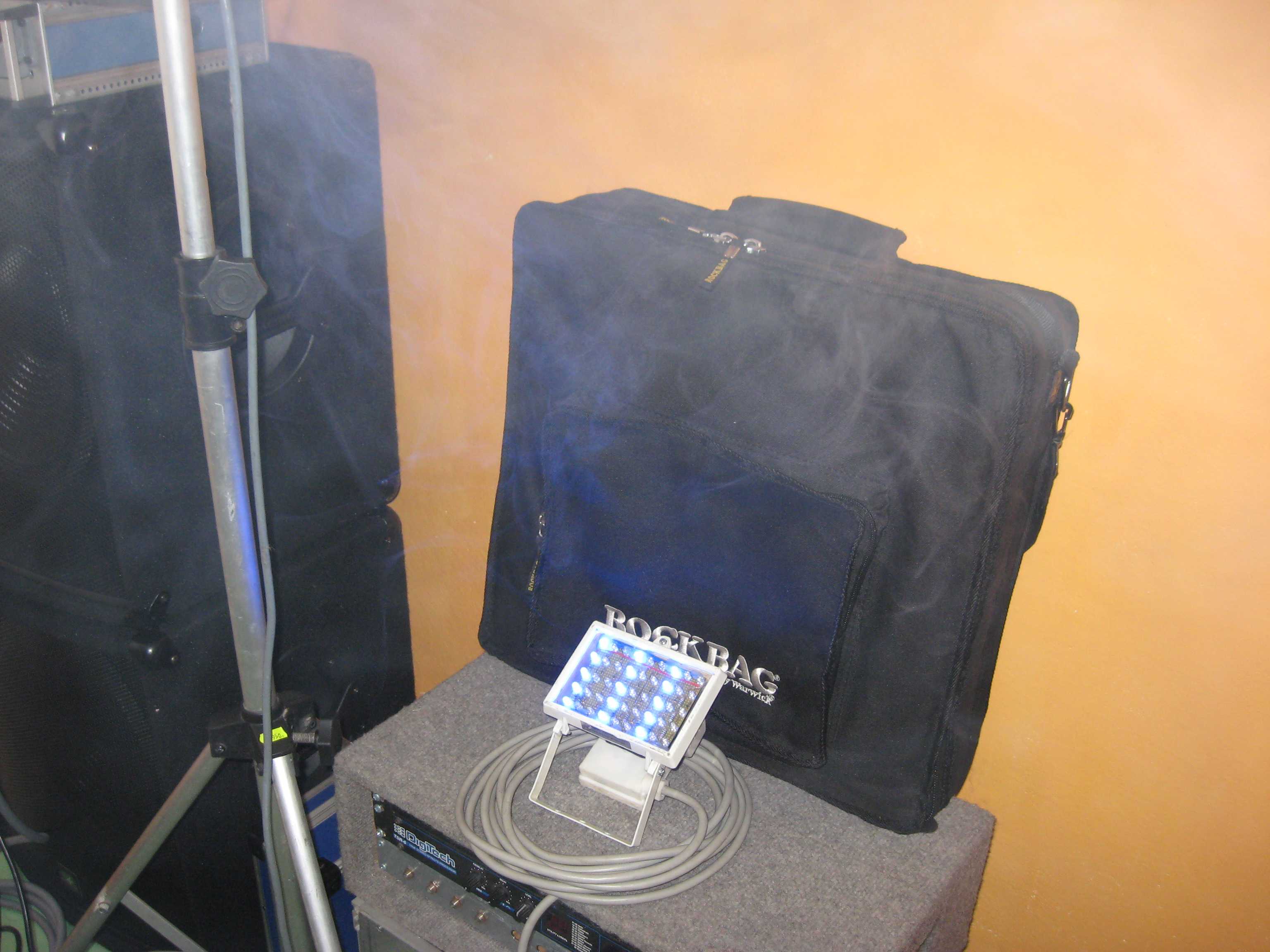

Pro ilustraci přikládám své řešení (zapojení o stránku dříve). V PVC žlabu je 6 reflektorů po 7 vysocesvítivých LED různých barev a jeden se 12 čirými. Ve 150W halogenové vaně je po 15ti R+B+G LED, které lze vzájemně kombinovat a vytvořit tak celkem 7 barev pro nasvícení plochy. Vše je provedeno ve dvou exemplářích a je tak vhodné pro nasvícení barové kapely, nebo domácího mejdanu. Nemusím snad zmiňovat, že světla nejlépe vyniknou za tmy při použití umělé mlhy, nebo v zahulené místnosti
